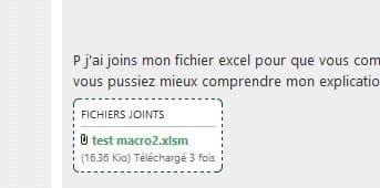

Visiblement ton fichier n'est pas passé (poids à vérifier)...
bizarre, je viens de vérifier, j'ai su télécharger le fichier sans soucis et j'ai lancer les macro sans soucis.
voici la capture d’écran du forum avec le fichier...
Arf ! Désolé je ne pensais pas que tu allais le mettre à la place du premier... Ou est le troisième onglet avec le résultat attendu ?...
