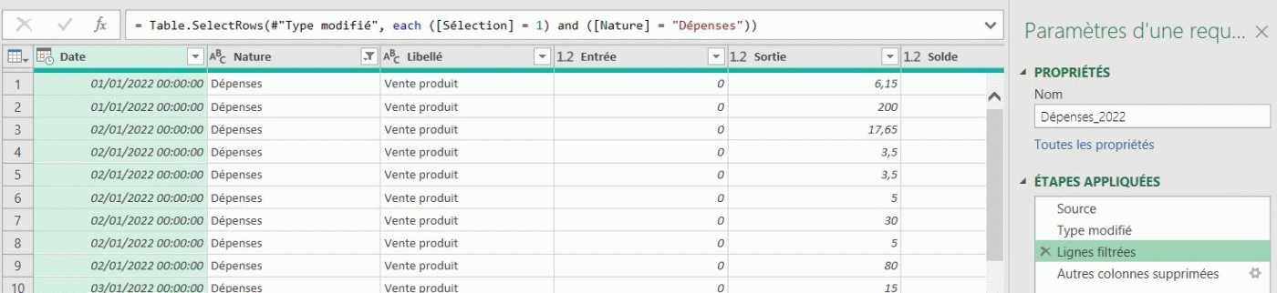

Le plus simple est d'utiliser power query. J'ai ajouté une colonne Sélection pour pouvoir filtrer vos dates et la requête filtre également les dépenses uniquement.
Avec ou sans macro :
Pour faire apparaître la requête :
Menu Données / Requêtes et connexions
Double cliquer sur le nom de la requête à droite
Pour modifier le filtre : cliquer sur lignes filtrées.

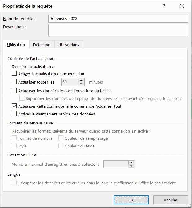

En se positionnant dans le tableau PQ, en haut à droite dans le menu : Requête puis Propriétés, on accède à l'écran ci-dessous.
J'ai décoché "Activer l'actualisation en arrière plan".
