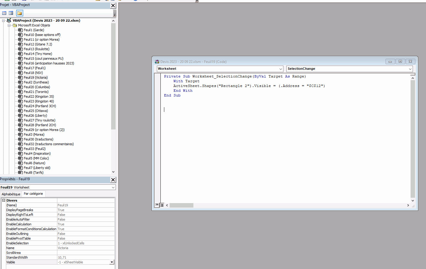

Merci pour votre réponse, cela fonctionne bien sur cette feuille et un de mon classeur, mais impossible de dupliquer sur une seconde feuille du classeur, en copiant et adaptant le code (pour un 2e Rectangle)
J'ai compris mon problème, il est que C12 et D12 son fusionné, dans ce cas comment puis-je l'appliquer ?
Salut le fil,
Ce code ne fonctionne que sur la feuille est active, en ce qui concerne la Propriété Address pour une cellule fusionnée tu dois donner l'adresse complète donc dans ton cas c'est "$C$12:$D$12".
Ne pas hésiter à utiliser les points d'arrêts, la touche F8, et les informations décernées par un Debug.Print.
Merci pour votre aide, c'est parfait tout fonctionne mieux
