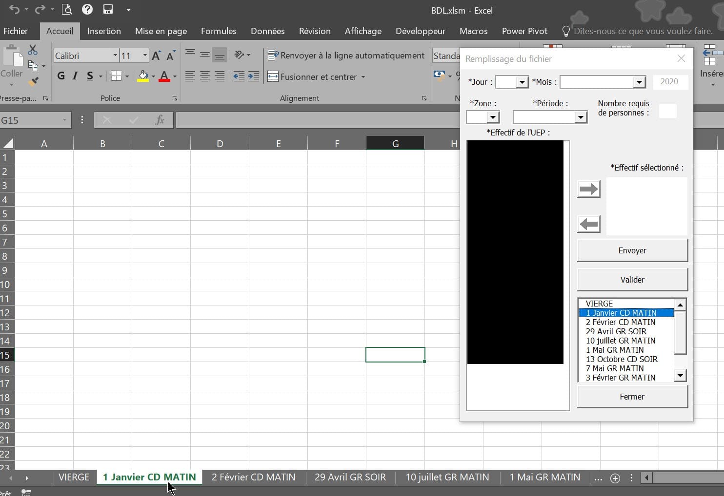

Dans un UsF, j'ai une ListBox qui répertorie tous mes onglets.
J'aimerai, dans cette ListBox ,avec un double-clic sur une valeur, que cela active l'onglet correspondant.
Je pense pas qu'il soit nécessaire de poster le code, dans le cas inverse merci de me dire lequel vous faudrait-il et lié à quel événement
Je joins cependant une capture d'écran d'explication visuelle :
double clic
D'avance merci
à tester,
Private Sub ListBox1_DblClick(ByVal Cancel As MSForms.ReturnBoolean)
nomOnglet = Me.ListBox1.List(Me.ListBox1.ListIndex, 0)       '.ListIndex = l'élément sélectionné,  0 = 1er colonne
MsgBox  nomOnglet
Merci pour ce réponse rapide mais cela ne fonctionne pas
Lorsque je double clic sur une ligne dans ListBox1, je n'ai que la MsgBox avec le nom de l'onglet sans que ça active la feuille/onglet désiré.

c'était juste pour le test,
remplace
MsgBox  nomOnglet
par
Sheets( nomOnglet).Activate
ps/ à tu activé le UserForm en modal ?
UserForm1.Show 0
Show, méthode
Lorsqu'un objet UserForm n'est pas modal, le code suivant est exécuté dès qu'il apparait. Les feuilles non modales n'apparaissent pas dans la barre des tâches et ne figurent pas dans l'ordre de l'onglet de la fenêtre.
C'est parfait ! Merci i20100
