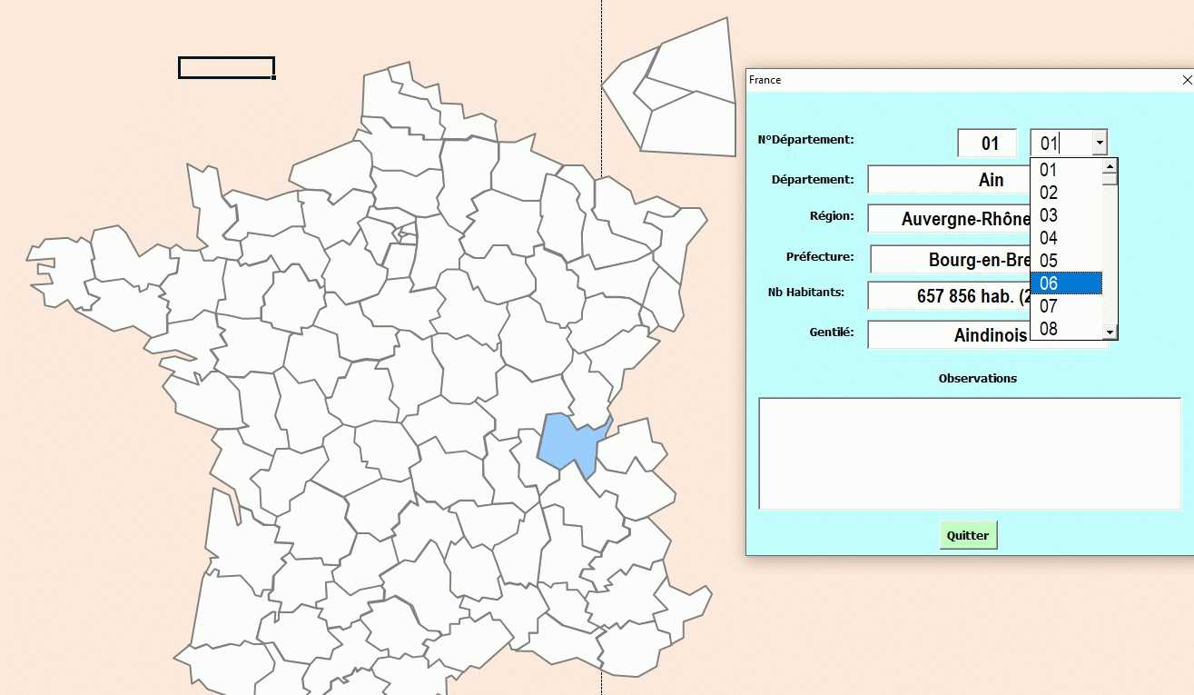

Afficher une couleur sur un département avec une combobox
Merci de m'aider
Là on clic sur un département, il devient bleu et une userform s'ouvre .
cartegeoff
Ce que j"aimerais:
Je change de numéro dans la ComboBox et le département correspondant devient bleu en effaçant le dernier sélectionné.
Macro récupérée ici.J'ai juste ajouter l'userform et je n'arrive pas à changer de carte car pas compris le fonctionnement.
Si vous avez une idée dans le même principe afin de pouvoir changer cette dernière car par la suite j'aimerais y ajouter certaines villes?
Merci beaucoup
Ge0ffroy

Bonjour Ge0ffroy,
En retour le fichier carte de France.
Finir de remplir les données dans la carte Départements car sinon certaines ne ressortiront pas dans les TextBox.
Il manque environ 80 départements à renseigner.
30carte-ge0ffmod.xlsm (105.49 Ko)
A nouveau,
Note que les 2 départements de la Corse, s'ils existent sur le tableau, sont absents de la carte!
Ensuite, corriger sur la macro du ComboBox.change la ligne de code ActiveSheet comme ci-dessous.
Private Sub ComboBox1_Change()
Dim tbl()
Dim ligE As Long
ActiveSheet.Shapes("Dpt" & Right("0" & [A1], 2)).Fill.ForeColor.SchemeColor = 1

Mais j'ai un petit problème:
1er clic ok on change dans la combo ok
je quitte puis
2ème clic inactif impossible d'ouvrir l'userform,
il affiche juste le dernier département contenu de A1, (si je supprime le contenu de cette cellule , je peux cliquer)

Suite,
Rajouter une ligne au bouton qui ferme le formulaire.
Range("A1") = 0
Unload Me
'Il manquait la ligne Range sur le fichier posté
En fait à l'ouverture du fichier, voir le workbook_open. La cellule A1 est à 0.
Ce qui fait que le formulaire peut se lancer. Une fois qu'il est affiché, le fait que la cellule A1 est supérieur à 0, cela évite qu'il soit à nouveau ouvert.
Mais effectivement, si tu le fermes, il faut que A1 revienne à 0 pour l'ouvrir à nouveau.
Mais tu n'as pas besoin de le fermer après chaque changement du combo dpt.
c'est OK
mais ça ne change pas les textbox
je change dans la combo --> ok pour la carte
mais pas ok pour les textBox
ça plante si j'efface le contenu de la combo
mais je ne trouve pas pourquoi les textbox ne s'affichent plus?
merci
A nouveau,
Je te renvoie le fichier avec la correction faite sur le bouton de commande Quitter.
34carte-ge0ffmod2.xlsm (105.67 Ko)
Note que le combo doit toujours être renseigné par la valeur d'un département.
Les textbox sont remplis si dans la feuille Départements il y a les infos dans les colonnes cibles.
