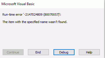

J'obtiens l'erreur ci-dessous.
Cette erreur est pour les ligne contenant : ActiveSheet.ChartObjects("Chart 1") ou ActiveSheet.Shapes("Chart 1").IncrementLeft 395.25
Il ne reconnait pas ce qu'il a lui meme remplit
J'ai remarqué que si je remplace Chart 1 par Chart 2 et que je lance une fois apres l'enregistrement cela marche, mais si je veux encore la relancer je vais devoir inqurémenter et mettre Chart 3. Donc bof ....
De plus si je mets juste : ActiveSheet.ChartObjects("1"), il selectionne et déplace le seul bp que j'ai sur la feuille.
Je cherche donc une façon me permettant à chaque lancement de positionner correctement le diagramme.
Merci d'avance !!

bonjour,
il faut ajouter "Chart" après le shapes
Sub Macro1()
     With ActiveSheet
          Set shp = .Shapes.AddChart2(227, xlLine, 400, 100, 500, 400) 'les 4 derniers chiffres sont left, top, width & height à ajuster
          shp.Chart.SetSourceData Source:=.Range("A8:G20")
une variante, quand vous voulez le positionner avec I5 comme cellule a gauche et dessus
Sub Macro1()
     With ActiveSheet
          Set shp = .Shapes.AddChart2(227, xlLine, .Range("I5").Left, .Range("I5").Top, 500, 400)    'les 4 derniers chiffres sont left, top, width & height
Bonjour BsAlv ,
Merci pour votre réponse !
Votre code fonctionne et il répond a mon problème.
