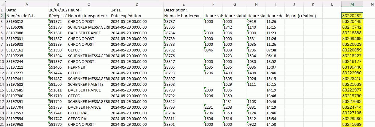

Je me sens un peu idiot aujourd'hui, j'essaie de faire quelque chose qui me semble assez simple mais je n'y arrive pas.
J'ai un fichier Excel qui se présente comme suit:
Pour chaque numéro de BL (unique) en colonne A, j'ai plusieurs informations disponible dans les autres colonnes.
C'est une extraction de tous mes BL expédiés pour une période donnée.
J'aimerais n'afficher QUE les numéros de BL présents sur la droite en jaune. J'ai filtré les colonnes, mais à part sélectionner à la main chaque BL dans la colonne A, je ne vois pas comment n'afficher que les numéro de BL de la colonne M dans la colonne A.
Les numéros de BL de la colonne M sont des BL en "erreur" transmis par mes transporteurs, et j'aimerais n'afficher que ceux ci pour voir si il y a des journées avec plus d'erreurs que d'autres.
J'ai recherché des topics similaires mais je n'ai pas trouvé de réponse :/
Merci à vous.

Une proposition ?
Merci pour votre retour.
Je ne comprends pas toute la manipulation, mais je n'aurais que 4 BL correspondant entre les deux listes ?
Thomas
Bonjour à tous de nouveau !
Votre perception est bonne !
Si vous persistez dans l'étonnement, merci de préciser un numéro de BL n’apparaissant pas dans le filtre.

Ok super, merci bcp pour vos retours.
Je dois avoir une erreur dans mon extraction alors.
En tout cas je garde vos retours sous le coude, j'essaie d'appréhender la méthode pour les mois suivants!
