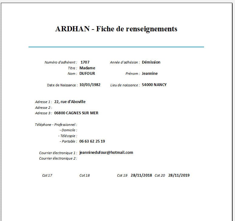

Si le transfert des données de Works vers Excel ne pose aucun problème, ça marche bcp moins bien pour l'utilisation et, surtout pour l'affichage. En effet, lorsque je mets le fichier à jour, je préfère travailler sur la fiche "pleine page" plutôt que sur une ligne de tableur. Ce que permets Works mais pas Exel, ou, tout au moins, je n'ai pas trouvé d'équivalence.
J'ai donc préparé le petit tableau joint en format EXCEL et, pour bien me faire comprendre, une copie des mêmes infos telles qu'elles apparaissent en version "pleine page" de Works.

  • Dufour : Fiche individuelle obtenue avec Works. Elle est modifiable et imprimable individuellement.
dufour
15membres1.xlsx (10.16 Ko)
Merci,
LM

Mais vous pouvez tout aussi bien faire toute votre fiche sur Excel avec la même qualité et vous n'aurez à rentrer que le N° d'adhérent pour mettre à jour la fiche suivante.
fiche
et même faire tous autres documents basés sur le même principe :
19membres1.xlsx (14.56 Ko)
J'ai fait un essai et, malgré le fait que je n'ai pas tout compris... ça a l'air de fonctionner.
Merci vivement de nouveau pour votre aide.
Cordialement votre,
LM
