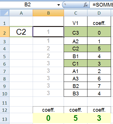

Bonjour a toutes et a tous,
je souhaite afficher dans les cellules bordées en gras les valeurs des coeff. suivant la cellule A2 et son "groupe" de valeurs associées, soit A1, A2 et A3 dans l ordre d apparition (c-a-d du haut vers le bas) comme dans l exemple .
Considérant les"groupes" A pour A1, A2, A3, "groupe" B pour B1, B2,B3 etc...
Vous remerciant
ian

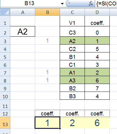

Bonsoir le forum,
B13 :
=SI(COLONNE()-1>NB.SI($B$1:$B$10;"=1");"";INDEX($D$1:$D$10;PETITE.VALEUR(SI($B$1:$B$10=1;LIGNE($A$1:$A$10);"");COLONNE()-1)))
Formule matricielle à tirer vers la droite.
index
Avec une simple recherchev :
B13 : =RECHERCHEV(COLONNE()-1;$B$2:$D$10;3;0)
recherchev
