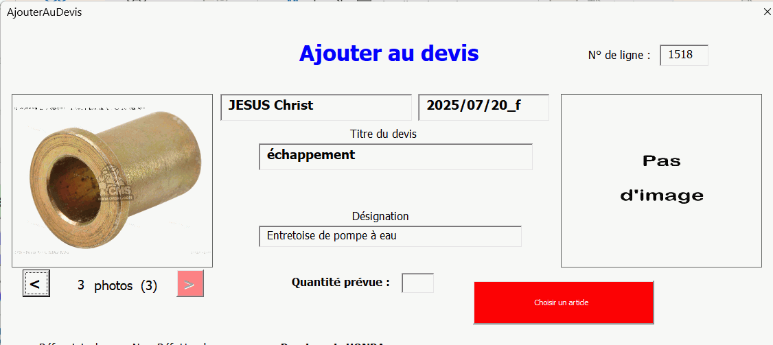

Bonjour X Cellus,
J'ai appliqué ton petit code, c'est sympa.
Comme suggéré, j'ai créé une petite image avec un texte "Pas d'image supplémentaire". Elle est incuse dans l'archive zip v 33.
J'ai toujours le bug qui fait que si je double-clique dans le tableau de l'onglet Honda, et si l'article a plus que 1 photo, le code VBA m'affiche la msgbox comme s'il ne trouvait pas l'image.
C'est certainement dû à mon ajout de code depuis que la seconde image s'affiche dans le formulaire AjouterAuDEvis.
L'image est bien présente, l'ordre des images est modifié pour cet article. Ce n'est pas bien grave, mais si ça peut t'aider à trouver d'où ça vient.
2026 05 23 155447
Merci de ton aide.

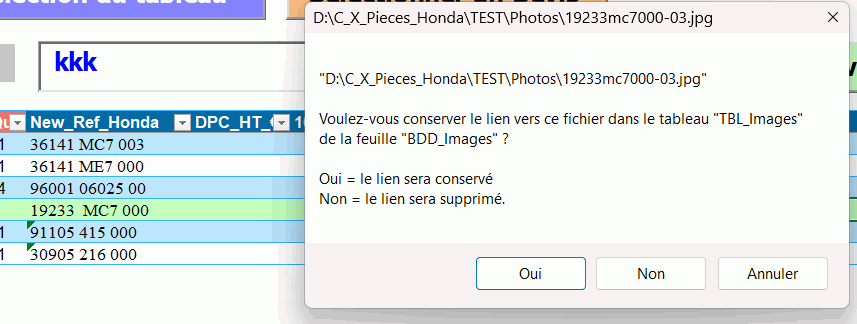

PS : Suite à l'affichage de cette msgbox, la fonction Sub M_SupprimerImage(sFichier) contenue dans le module 3 ajoute un "X" dans la colonne des priorités du tableau contenu dans l'onglet BDD_Images. C'est cela qui modifie l'ordre d'apparition des images.
Donc, ne te focalise pas sur l'ordre des images. Quand le problème d'affichage de cette msgbox sera résolu, l'ordre des images ne sera plus modifié.
     Answ = MsgBox(Chr(34) & sFichier & Chr(34) & vbLf & vbLf & "Voulez-vous conserver le lien vers ce fichier dans le tableau " & Chr(34) & "TBL_Images" & Chr(34) & " de la feuille " & Chr(34) & "BDD_Images" & Chr(34) & _
                   " ?" & vbLf & vbLf & "Oui = le lien sera conservé" & vbLf & "Non = le lien sera supprimé.", vbYesNoCancel, sFichier)

Depuis que j'ai ajouté les lignes pour afficher la deuxième image, à chaque article, il y a des "X" ajoutés dans le tableau des images.

Pour ton message d'erreur, cela ne doit pas venir du code. Mais regarde ton tableau en base BDD, tu as 2 chemins d'image, un finissant avec le sous-dossier Photos, l'autre avec les sous-dossiers TEST\photos

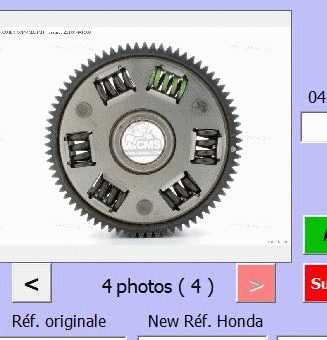

J'ai toujours le bug, et quand il y a 3 photos, seulement 2 sont "détectées".

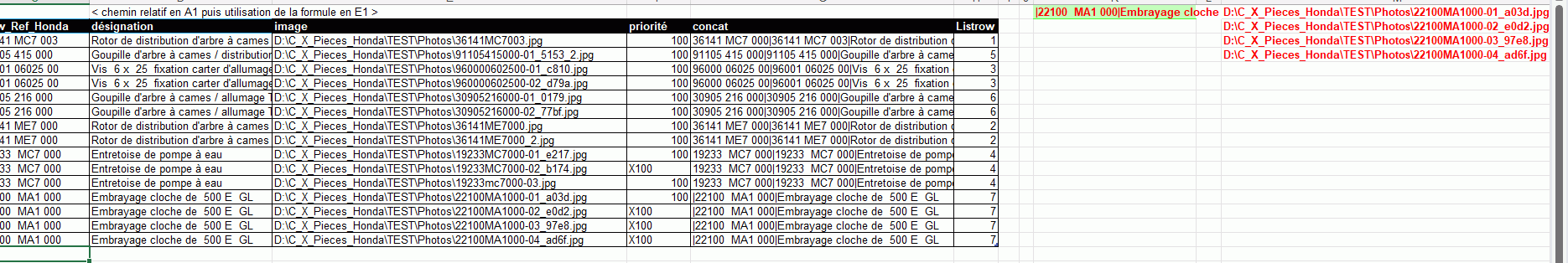

J'ai ajouté une référence avec 4 photos. Elles ont les noms suivants :
J'ai même fait une image pour afficher "pas d'image supplémentaire". NoImageSup.jpg Ce que tu m'avais suggéré.
Je m'aperçois que ça bloque dès la deuxième image. C'est sûr, il y a quelque chose que j'ai mal fait.
En fait, peut importe le nom de l'image par rapport à la référence. Une image n'a pas forcément la référence comme nom.

les 4 nouvelles images sont bien filtrées, elles apparaissent bien dans la colonne M.
Les noms des 3 images qui sont de la référence 19233 MC7 000 sont affichées en capture ci-dessous.

Voici ci-dessous avec 2 images.
La première pour montrer la sortie jusqu'à la 4ème image de la référence 22100 MA1 000

Vérifie bien que sur la colonne BS sur feuille Honda le nombre d'images soit bien de 4.

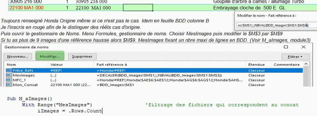

La deuxième pour que tu effectues la correction dans le gestionnaire de Noms. Car pour le nom Mes Images il n'y avait que 3 lignes prises en compte. Et donc cela bloque lorsque il y a un plus grand nombre d'images.
captnoteshonda
Ta colonne H en feuille BDD indique bien la ligne 7 et en colonne M cela ressort bien 4 lignes. Mais vu que le nom MesImages est limité à 3 lignes, une quatrième image ne pouvait pas être affiché.

J'ai remarqué que la première formule sur ta capture affichait une erreur Honda#REF! et que MFC_1 reprennait cette erreur. J'ai eu beau chercher partout dans les lignes de code, je n'arrive pas à trouver où elles sont (d'où ma question précédente...) Je pense qu'elles ont été abandonnées au cours des différentes évolution de ce fichier. Partages tu cet avis ?

Modification de la fonction Mon_Concat pour ne tenir compte que de la New_Ref_honda - papicx 26/05/2026
 onglet Images_BDD, tableau TBL_Images, colonne 'concat'
        avant
        =JOINDRE.TEXTE("|";0;TBL_Images[@[Honda_Origine]:[désignation]])
        Modifié
        =SI([@[New_Ref_Honda]]<>"";[@[New_Ref_Honda]];"")
    colonne Listrow
        avant
        =SIERREUR(EQUIV([@concat];Tableau1[Honda_Origine]&"|"&Tableau1[New_Ref_Honda]&"|"&Tableau1[designation];0);0)
        modifié
        =SIERREUR(EQUIV([@concat];Tableau1[New_Ref_Honda];0);0)
Module3 / MonImage
Sub Mon_Image(Optional N° As Integer)        'N° est le numéro de l'image demandé dans le cas où on a plusieurs images pour votre article
        ' // Modification de la fonction Mon_Concat pour ne tenir compte que de la New_Ref_honda - papicx 26/05/2026
            '    Range("Mon_Concat").Value2 = Join(Array(aHonda(Ligne, 1), aHonda(Ligne, 3), aHonda(Ligne, 7)), "|")     'concat ces 3 strings "Honda Original" & "honda New" & "designation" comme source dans BDD_images
                Range("Mon_Concat").Value2 = Array(aHonda(Ligne, 3), "")  'concat la 3ème colonne "New_Ref_Honda" comme source dans BDD_images  papicx 26/05/2026
Onglet Honda, Tableau1,     colonne  Image1 (BQ)
    le nombre dimage ne s’affiche pas dans le formulaire
    avant
    =NB.SI(TBL_Images[concat];JOINDRE.TEXTE("|";0;[@[Honda_Origine]];[@[New_Ref_Honda]];[@designation]))
    modifié
    =NB.SI(TBL_Images[concat];[@[New_Ref_Honda]])
