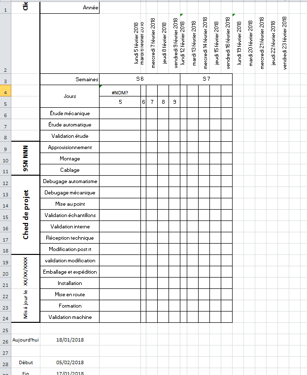

Afficher le jour de la semaine par rapport à une date
Je voudrais afficher le jour de la semaine par rapport à une date, mais cela ne fonctionne pas chez moi.
14
J'ai essayé plusieurs méthodes trouvé sur internet :
=RECHERCHEV(JOURSEM(C2;2);semaine;2;FAUX)
=weekday(C2,2)
=Text(C2,"ddd")
À chaque fois, le résultat est #NOM?
Le but étant pour moi d'afficher L, M, M, J ...
Pour information, la C2=B28 et B28 étant une date que j'ai rentré à la main.
Comment puis-je régler cela?
Je vous remercie d'avance.
Harchi.

Rebonjour,
J'ai réussi à afficher "Lundi" et "Lun" avec les formules :
=TEXTE(C2;"JJJ") et =TEXTE(C2;"JJJJ")
Existe-t-il un moyen pour afficher seulement L M M .. ?
Je vous remercie d'avance,
Harchi.
essaye :
=MAJUSCULE(GAUCHE(TEXTE(C$2;"jjj");1))
D'autre part, tufais reference a "semaine" qui n'est pas défini dans les noms
Cdlmnt
L'erreur #NOM? vient de ce que tu fais une recherche dans une plage nommée "semaine", qui n'existe pas (pas de nom !) d'où cette erreur.
L'erreur de méthode est qu'il n'y a aucune recherche à faire ! L'affichage du jour se fait au moyen d'un format de date (sur une valeur date).
Ainsi tu remplaçais ta formule par =C2, tu mettais au format jjj pour obtenir lun ou jjjj pour obtenir lundi.
Pour obtenir L, il faut une conversion en texte, tu utilises cette formule :
=MAJUSCULE(GAUCHE(TEXTE(C2;"jjj");1))
pour C2 cela affichera L, pour D2 M, etc.
edit : Salut Djidji... Bonne année (je ne sais si j'ai déjà eu l'occasion...)
Je vous remercie pour vos réponse, cela fonctionne bien
