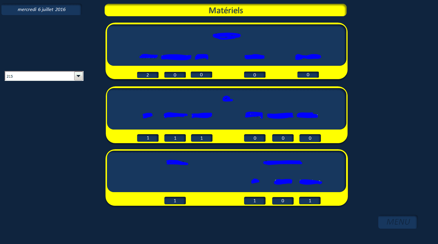

Enfait j'ai une mise en forme assez complexe.
Les segments bien que tres pratiques ne vont pas du tout dans cette mise en forme.
Ci-joint une capture
Je recopie les valeurs qui se trouvent dans les cellule pour les faire apparaître dans des formes....dans le but d'avoir quelques choses de moins "excel"
J'ai déjà quelque chose de mis en place mais je cherche à simplifier mon classeur.
capture test
Je viens de reprendre ta formule.
Elle s'insère parfaitement....
J'ai sûrement pas donné suffisamment de renseignement, mais ça colle impeccablement
