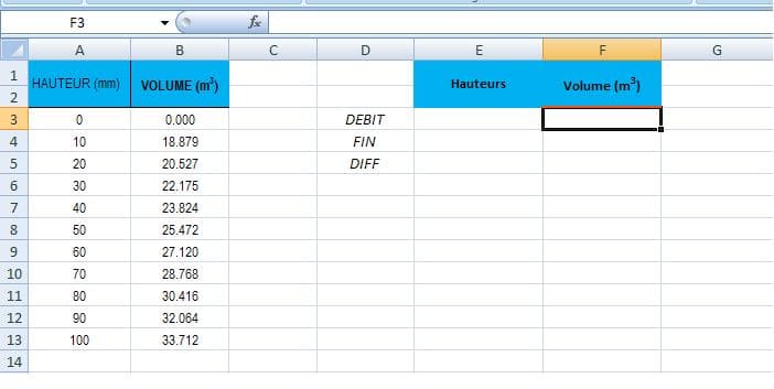

J’ai 02 tableaux le 1er tableau réservé pour les données, (chaque Millimètre de Hauteur corresponds a un volume en mètres cube) ; le 2eme est réservé pour le calcul.
Je voudrai que si j'injecte dans E3 une valeur soit 40, j’aurai l’ affichage dans F3 d’une valeur (volume) correspond la valeur 40 extrairai de la colonne B qui seras (B7 =23.824) en prenant en considération la corrélation cas du valeurs 11, 12 , 13 ….
Alors SVP qu’elle est la fonction qu’on doit utiliser
Bonsoir et bienvenue
=RECHERCHEV(E3;$A$3:$B$13;2;1)
Amicalement
Nad

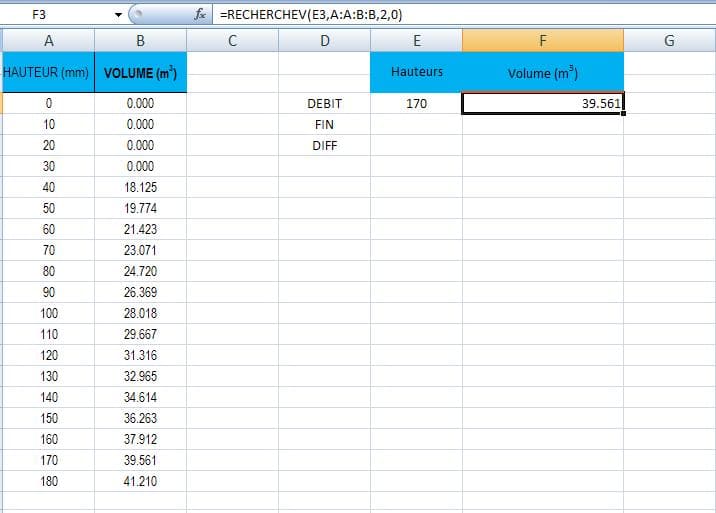

Merçi pour ton aide Nad
j'ai utilisé la Fonction RECHERCHEV avec le syntaxe [=RECHERCHEV(E3,A:A:B:B,2,0)] sa marche

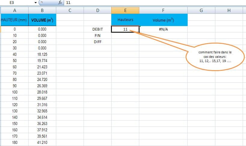

mais si par exemple j'ai insert une valeur n'existe pas dans le tableau

Bonjour, le dernier argument doit être 1 et non pas 0.
peux-tu joindre un fichier avec des valeurs représentatives, plutôt que des images?
19fonction.xlsx (14.72 Ko)
j'ai essayé avec l'argument 1 a la place de 0 mais il m'affiche toujour la valeur la plus proche de la valeur insérer
cas 42 (Hauteur) = 18.125 (volume)
A tester.
J'ai utilisé la fonction 'Tendance' (voir aide Excel).
A te relire.

Merçi Eric
j'ai testé la fonction TENDANCE .. sa marche pas !!!!
le résultat est incorrect ....
23baremage-bacs.xlsx (105.68 Ko)
Tu as modifiée les données.
Auparavant, il y avait un pas constant entre les données.
Voir nouvelle proposition dans le fichier avec les fonctions RechercheV et Equiv.
32baremage-bacs.xlsx (121.96 Ko)
Mr faite un coup d’œil sur le classeur
13baremage-bacs.xlsx (122.11 Ko)
Les volumes sont normalement issus de calculs et les résultats arrondis à 3 décimales.
Ne serait-il pas judicieux de conserver ces volumes sans arrondis de manière à vérifier la constance des pas et pouvoir ainsi utiliser la fonction 'Tendance', présentée initialement?
