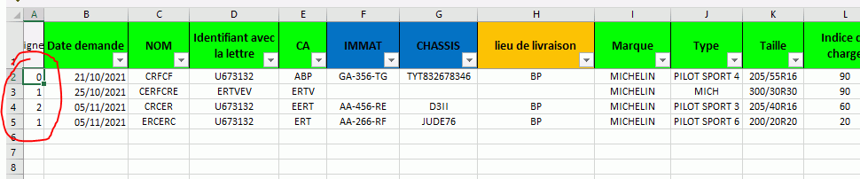

Je viens vous demander de l'aide concernant l'affichage d'information d'une feuille excel en listview et pouvoir intéragir avec celle-ci.
J'ai suivi ce tutoriel sur youtube (je ne peux pas mettre de lien) : comment utiliser le Contrôle listView
Mais il ne fonctionne pas sur mon fichier de gestion de stock de Pneus.
Mon fichier est joint.
Je souhaite créer une listview qui afficherais les demandes de pneus des clients et selon si la demande est en cours, nouvelle et terminée, affiche la ligne en couleur.
Après cela je souhaite aussi intéragir, c'est à dire sélectionner une ligne et modifier pour passer de "nouvelle demande" à "en cours" ou "terminé" mais ça sera après..
Mon problème c'est qu'avec mon code, j'ai une erreur :
C'est quand je clique sur "voir les nouvelles demandes".

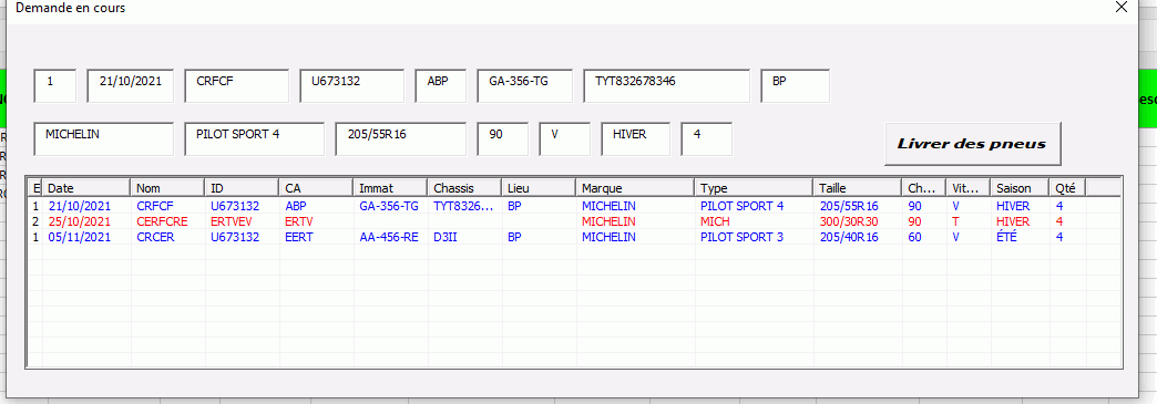

BOnjour
Dans votre code Actualisation, juste entre le END SELECT et NEXT i, remplacez vos lignes de code par celles-ci
With Me.AffichageDemande
    .ListItems.Add , , ws_demandes.Cells(i, 1)
    .ListItems(i - 1).ListSubItems.Add , , ws_demandes.Cells(i, 2)
    .ListItems(i - 1).ListSubItems(1).ForeColor = color
    .ListItems(i - 1).ListSubItems.Add , , ws_demandes.Cells(i, 3)
    .ListItems(i - 1).ListSubItems(2).ForeColor = color
    .ListItems(i - 1).ListSubItems.Add , , ws_demandes.Cells(i, 4)
    .ListItems(i - 1).ListSubItems(3).ForeColor = color
    .ListItems(i - 1).ListSubItems.Add , , ws_demandes.Cells(i, 5)
    .ListItems(i - 1).ListSubItems(4).ForeColor = color
    .ListItems(i - 1).ListSubItems.Add , , ws_demandes.Cells(i, 6)
    .ListItems(i - 1).ListSubItems(5).ForeColor = color
    .ListItems(i - 1).ListSubItems.Add , , ws_demandes.Cells(i, 7)
    .ListItems(i - 1).ListSubItems(6).ForeColor = color
    .ListItems(i - 1).ListSubItems.Add , , ws_demandes.Cells(i, 8)
    .ListItems(i - 1).ListSubItems(7).ForeColor = color
    .ListItems(i - 1).ListSubItems.Add , , ws_demandes.Cells(i, 9)
    .ListItems(i - 1).ListSubItems(8).ForeColor = color
    .ListItems(i - 1).ListSubItems.Add , , ws_demandes.Cells(i, 10)
    .ListItems(i - 1).ListSubItems(9).ForeColor = color
    .ListItems(i - 1).ListSubItems.Add , , ws_demandes.Cells(i, 11)
    .ListItems(i - 1).ListSubItems(10).ForeColor = color
    .ListItems(i - 1).ListSubItems.Add , , ws_demandes.Cells(i, 12)
    .ListItems(i - 1).ListSubItems(11).ForeColor = color
    .ListItems(i - 1).ListSubItems.Add , , ws_demandes.Cells(i, 13)
    .ListItems(i - 1).ListSubItems(12).ForeColor = color
    .ListItems(i - 1).ListSubItems.Add , , ws_demandes.Cells(i, 14)
    .ListItems(i - 1).ListSubItems(13).ForeColor = color
    .ListItems(i - 1).ListSubItems.Add , , ws_demandes.Cells(i, 15)
    .ListItems(i - 1).ListSubItems(14).ForeColor = color
On pourrait certainement réduire le nombre de lignes mais testez déjà comme cela

désolé de la réponse tardive. C'est parfait, la première proposition fonctionne (mais pas la deuxième, tempis).
J'ai juste une autre question :
Dans ma ListView, je voudrais afficher seulement les lignes où, la première colonne est égale à 1 ou 2.
Donc dans mon select case, Si Critere = 0, je continue la boucle for avec i = 3, jusqu'à que Critere = 1 ou 2.
Avez-vous une idée ? (Autrement dit, je n'affiche que les demandes en cours ou nouvelle demande (d'après les commentaires de mon Select Case)).

essayez ceci
Private Sub Actualisation()
Dim DR As Integer
Dim i As Integer, k As Integer
Dim j As Byte
Dim color As Variant
Dim Critere As Variant
Dim ws_demandes As Worksheet
Set ws_demandes = Worksheets("DEMANDES")
AffichageDemande.ListItems.Clear
DR = ws_demandes.Cells(Rows.Count, "A").End(xlUp).Row
For i = 2 To DR
    Critere = ws_demandes.Cells(i, 1)
    If Critere > 0 Then
        Select Case Critere
            Case Is = 1
                color = &H80FF&
            Case Is = 2
                color = &HFF00&
        End Select
        k = i - 1
        With AffichageDemande
            For j = 1 To 15
                .ListItems(k - 1).ListSubItems.Add , , ws_demandes.Cells(k, j + 1)
                .ListItems(k - 1).ListSubItems(j).ForeColor = color
            Next j
Alors génial ça fonctionne à un détail près :
mon listview m'affiche bien que plus 3 lignes, mais ce sont les 3 premières. Hors, la première est une "commande soldée" (dans mon contexte).
Je veux afficher seulement les lignes où la valeur de la colonne A est > 0.
Résultat :
Il n'affiche pas le 0 dans la première colonne mais affiche quand même la ligne. En somme, il aurait dû m'afficher les 3 dernières lignes et non les 3 premières.
Autre problème que je viens de voir : si j'ajoute 2 lignes comme ceci : (Avec un 0 entre deux lignes)
Le code plante quand je le lance :
On dirait qu'il n'aime pas avoir un 0 entre 2 lignes ...
Ok désolé je n'avais pas vu.
remplacez votre code par celui-ci
Dim DR As Integer
Dim j As Byte
Dim color As Variant, Critere As Variant
k = 1
For i = 2 To DR
    If Critere > 0 Then
        Select Case Critere
            Case Is = 1
                color = &H80FF&
            Case Is = 2
                color = &HFF00&
        End Select
            For j = 1 To 15
                .ListItems(k).ListSubItems.Add , , ws_demandes.Cells(i, j + 1)
                .ListItems(k).ListSubItems(j).ForeColor = color
            Next j
      k = k + 1
Génial merci beaucoup ça fonctionne !!!! :D :D
