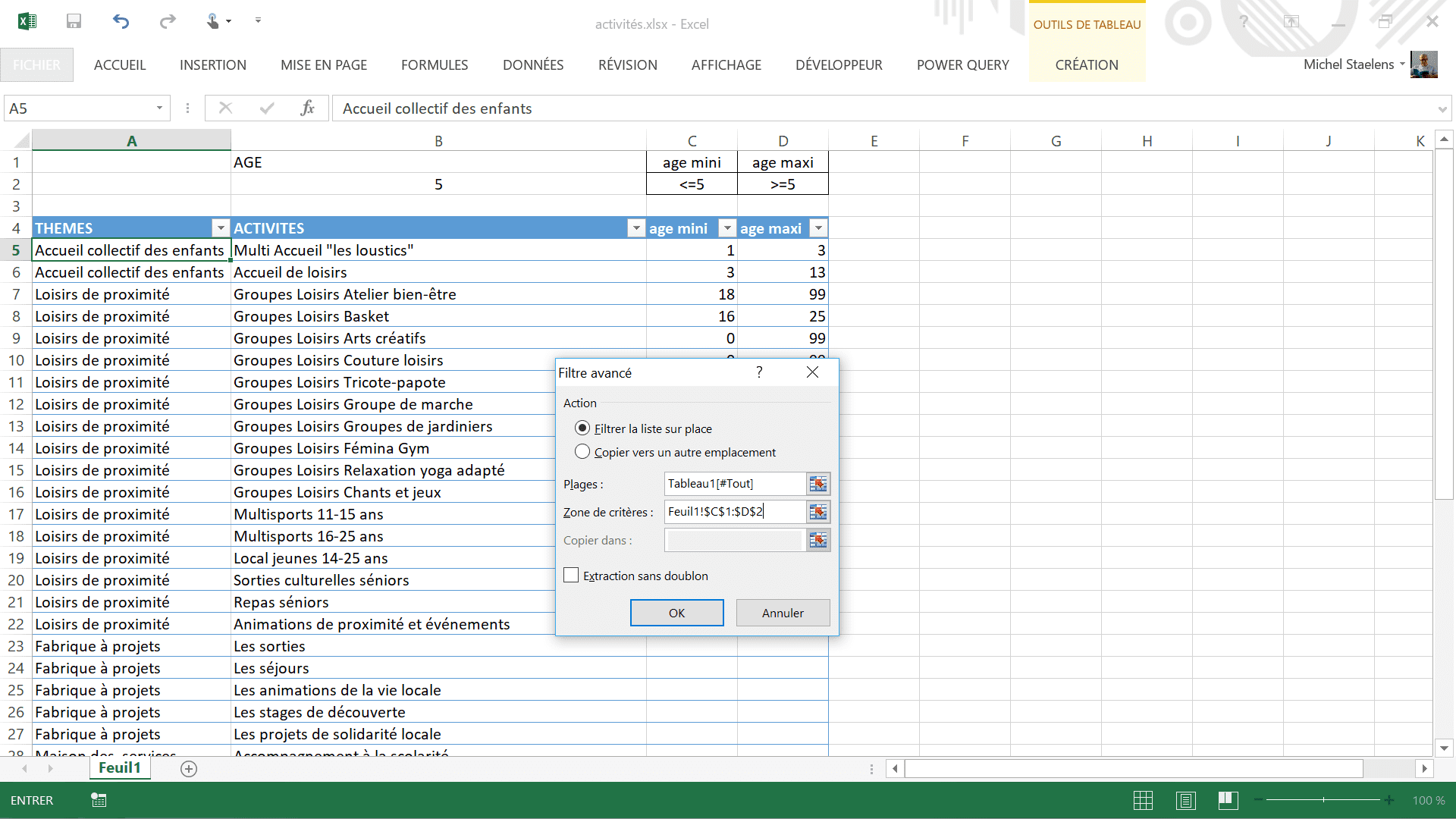

Il est possible de le faire avec un filtre avancé
capture d ecran 633
14activites.xlsx (15.14 Ko)
version automatisée
