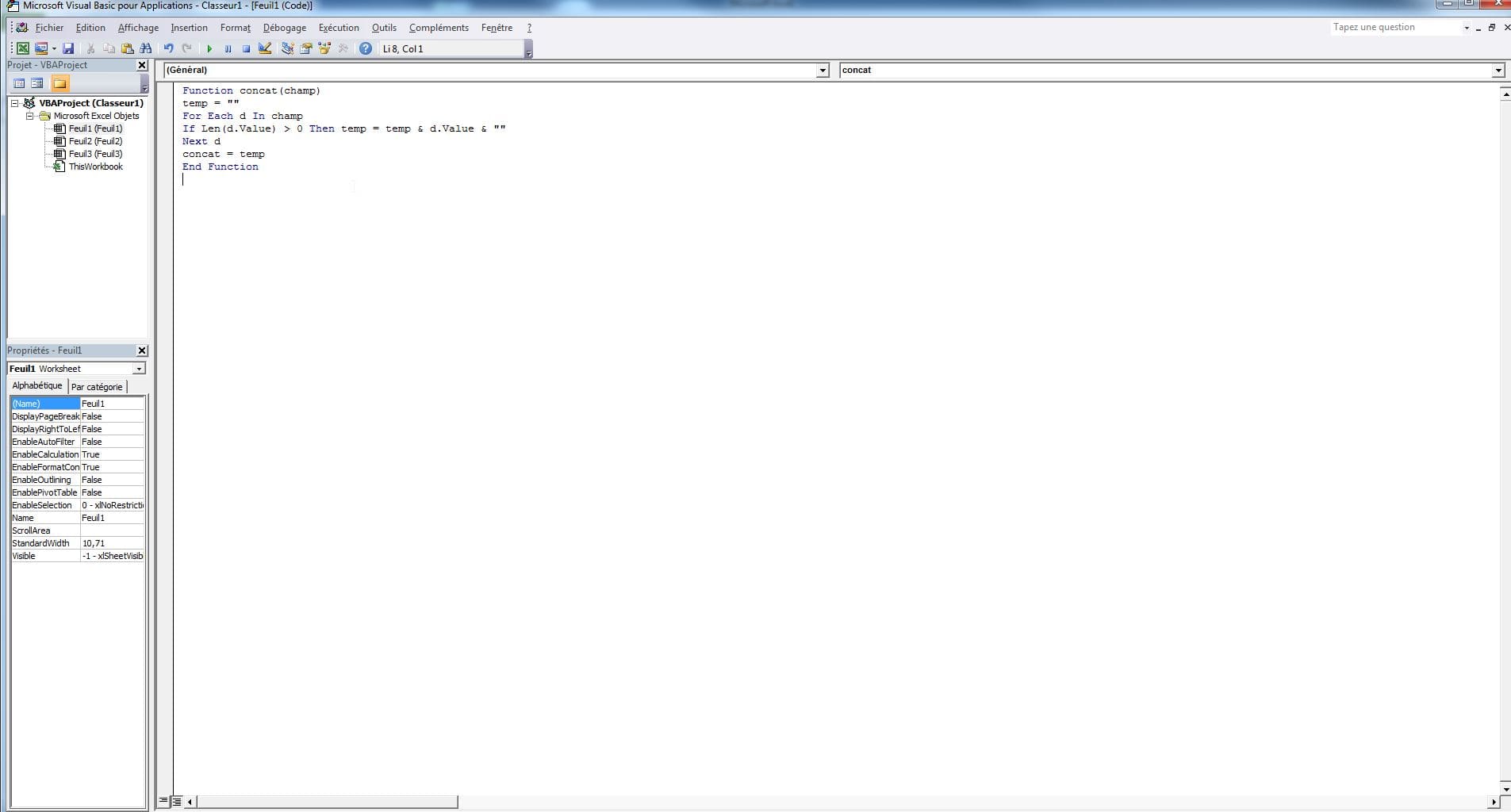

VB ?
excusez moi je ne sais pas ce quoi ...
j'en suis à la
mais ca n'a pas l'ai d’être une feuille excel...
2016 02 04 11 09 11 microsoft visual basic pour applications classeur1 feuil1 code
