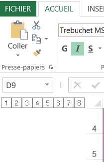

Sur une des feuilles Excel de mon classeur, la page est décalée vers la droite pour laisser place à une zone blanche comprenant en en-tête des chiffres de 1 à 8. Lorsque l'on clic sur l'un de ces chiffres, le programme Excel semble effectuer un calcul.
Je ne sais pas comment j'ai activé cette fonction ni à quoi elle sert.
Un extrait de capture d'écran est joint à ce message.
Si quelqu'un pouvait m'éclairer à ce sujet, je lui en serais très reconnaissant.

Ta capture d'écran ne nous apprend rien.
Il faudrait avoir le fichier pour voir les Codes affectées aux cellules contenant les chiffres de 1 à 8 et pouvoir te renseigner.

Il s'agit simplement du mode plan
La ligne 50 en est la cause
remède:
Tu sélectionnes le 8
tu vas sur la ligne 50 et tu appliques 7 fois de suite
"Grouper et créer un plan" et tu choisis "Dissocier"
tes 1 à 8 ont disparus
Remarque: Rxcel n'effectue aucun calcul avec ces chiffres

J'utilise parfois le mode plan, mais je n'ai pas fait le lien avec celui-ci du fait que les marqueurs étaient si bas.
Tu m'as épargné beaucoup de temps, c'est sympa.
