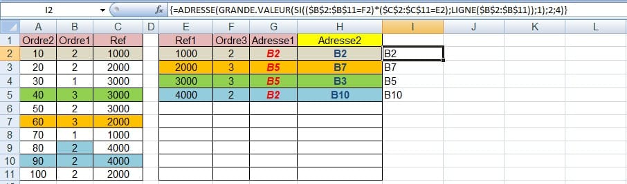

Je cherche à obtenir l'adresse d'une cellule et non sa valeur.
Mon fichier sera plus clair.
Dans le tableau de gauche des paquet de référence 1000, 2000, 3000 et 4000 sont associés à des numéros d'ordre dans la colonne Ordre1.
  • Dans le tableu de droite, chaque paquet est ramené à une valeur unique auquelle est associé le numéro d'ordre Ordre1 maximum.
  • Je cherche à obtenir l'adresse de cette valeur.
Pour cela j'ai mis ma tentative dans Adresse1 (qui ne fonctionne pas) et la valeur souhaitée dans la colonne Adresse2.
la petite difficulté supplémentaire c'est que lorsque le numéro d'ordre maximum dans Ordre1 est identique il faut prendre les valeur associées au plus grand numéro d'ordre de la colonne Ordre2.

Bonjour, mes résultats sont dans la colonne i. Sont-ils pertinents selon vous ?
sans titre
Merci Machin,
C'est parfait!

Le fichier avec la formule au cas où
32ordre5.xlsx (11.49 Ko)
