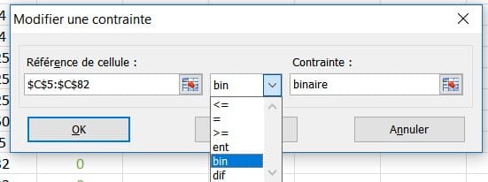

Car j'ai bien réussi à modifier les cellules variables mais impossible de modifier la contrainte, quand je change la référence de cellule, ca m'indique l'erreur suivante :
"une contrainte doit être un nombre, une référence simple ou une formule contenant une valeur numérique"
Est ce que ce message vous dit quelque chose, j'ai peut être loupé une étape ?

Le message d'erreur provient d'un défaut connu. Lors de l'ajout de la contrainte, j'ai modifié le menu déroulant central pour mettre bin, ce qui inscrit automatiquement binaire dans le 3ème encart (voir image ci dessous) :
illu2
Une fois validé, la contrainte apparaît sous la forme $C$5:$C$82 = binaire. A chaque modification, il faut rétablir la valeur central à bin avant de valider. Sinon le Solveur n'apprécie pas de trouver du texte après le symbole =...
