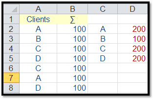

J'aimerai trouver une solution qui je pense est simple mais mes connaissances limitées m'empêchent de trouver:
J'ai une première colonne "clients" ou sont renseignés les noms mais qui peuvent apparaitre plusieurs fois.
La deuxième affiche des valeurs.
J'aimerai simplement additionner les valeurs pour chaque client afin que j'ai la somme des valeurs de chacun affichée pour chaque client et donc plus de doublons..
Ci-joint fichier "type" en l'absence du vôtre ...
@ bientôt
LouReeD
Bonjour le forum,
D2 :
=SOMME.SI($A$2:$A$100;C2;$B$2:$B$100)
somme si
