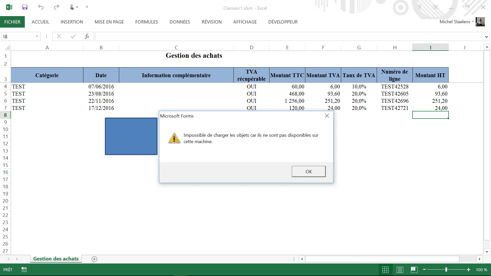

capture d ecran 46 capture d ecran 47
Merci pour ton intention,
Je pense que listview est pas installé sur ta machine, je vais mettre un fichier sans cette objet dans quelques minutes

J'ai toujours le même message d'erreur, je pense que c'est à cause de datepicker ??
Ah oui effectivement
Bon bah la je sais pas quoi faire
