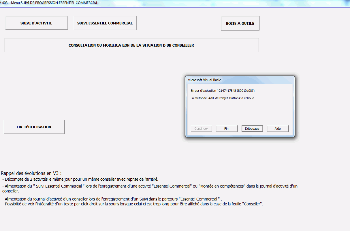

j'ai environ 250 utilisateurs qui utilisent une application qui "à un moment" créée des boutons dans une feuille. Depuis 2 3 jours 1 des utilisateurs voit l'application planté avec un message d'injure lors de la création d'un 1er bouton.
A priori tout allait bien pour elle jusqu'à lundi et depuis mardi ..cela ne fonctionne plus . Comme tout continue de fonctionner normalement pour les autres j'en conclus que nous sommes sur un problème de configuration de poste.
Je vous joins un extrait de mon code ainsi que l'image du message d'erreur ..
Comme je débute sous VBA , j'ai une seconde question... Ca se trouve ou des explications lisibles sur ce message d'insultes ??

Je ne pense pas que cela vienne de l'ajout des boutons.
Quand vous recevez ce message d'erreur, cliquez sur "Débogage" pour voir sur quelle ligne de code qui renvoie une erreur

Par contre lorsque je fait appel au débogueur c'est bien sur la ligne du Add que je suis planté ..en fait je n'arrive pas à reproduire l'incident sur mon poste en "simulant" la connexion de la personne pour qui ca plante (j'ai vérifié la ligne en erreur via une visio ou elle m'a présenté son écran vue que je suis du coté de Lyon et elle du coté de Strasbourg.. y'a plus pratique) . Pour moi comme pour "249" utilisateurs cela fonctionne convenablement. D'ou l'idée de creuser sur la config Excell.. Mais je ne vois pas ou !
Bizarre que cela plante coté bouton
C'est sur la première ligne de code ?
Et coté version Excel ? Quel est la version utilisée et sur laquelle cela plante
Puis autre question : Quel est l'OS ? Windows ou MAC

Donc windows avec excell 2007 . Une instruction au dessus : ActiveWindow.View = xlNormalView sinon je suis au tout début de la procédure.. Le truc qui "m'ennuie" c'est que cela fonctionne bien pour tout le monde sauf pour elle .. (??)

Et si vous modifiez cette ligne comme ceci
 Windows(ActiveWorkbook.Name).View = xlNormalView
ou ceci
 Windows(ThisWorkbook.Name).View = xlNormalView
Donc j'ai effectué la modification en dev et en prod .. Pas de soucis particulier mais l'utilisatrice pour laquelle ca plante n'est à priori pas disponible dans l'immédiat .. Donc je lui ait demandé par messagerie de refaire le test mais j'attend la réponse.. je vous tiens au courant.

Parfait ! J'avoue avoir appliqué ce correctif sans y croire totalement (j'avoue..donc à moitié pardonné !!).
Je viens d'avoir le retour de mon utilisatrice qui me dit que l'incident est corrigé.
Donc un énorme MERCI car je ne voyais pas comment me sortir du truc .. et toutes mes excuses pour avoir douté !!
