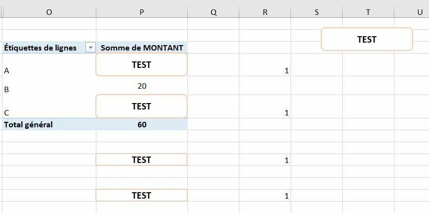

Je joins un fichier à ma demande, je souhaiterai que lorsque je glisse l'objet "Rectangle à coins arrondis" sur le tableau en colonne P, le format s'adapte à la cellule,
Par exemple, l'image Test s’adapterait à la cellule P4, mais également à la cellule P6,

Merci pour votre retour, je souhaiterai néanmoins préciser ma demande : je ne veux pas que ce soit possible uniquement pour les cellules P4 et P6 mais pour toutes les cellules de la colonne P, et il y aura un nombre variable d'images car c'est un fichier exemple, en réalité j'ai une cinquantaine de cellules dans la colonne P ou je devrais y mettre une image !
Est-ce possible?,
Merci d'avance pour votre aide,
Oui c'est possible. Il suffirait de mettre une valeur en colonne R par exemple dans les cellules qui doivent recevoir une forme. La font de la colonne R serait de la même couleur que la couleur de fond de la cellule pour cacher les valeurs.

Bonjour Eric Kergresse,
Merci beaucoup pour votre retour, et après test cela fonctionne parfaitement, je n'aurai jamais su écrire ce code et pour le coup c'est bien plus pratique pour moi que d'essayer de faire correspondre manuellement la taille de l'image à la cellule,
