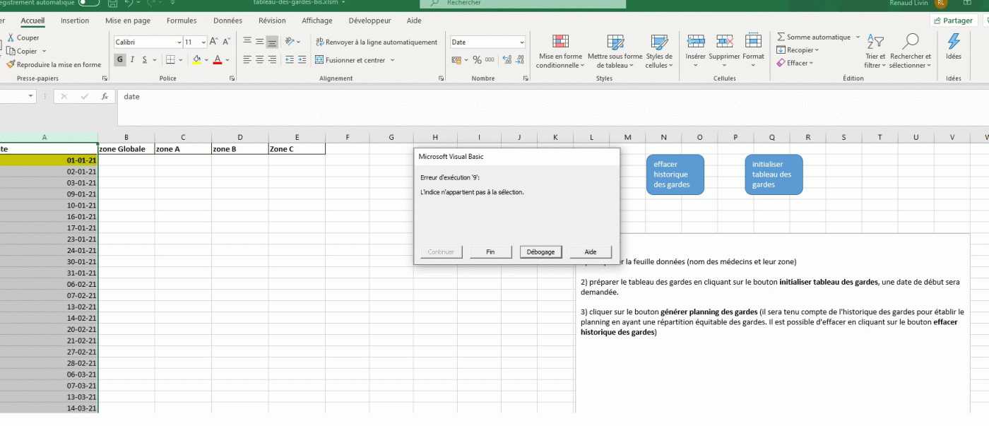

Quand je clic sur initialiser il me met les dates à partir du 1er janvier comme demandé mais continue jour par jour donc ça s'arrête en avril, 1er janvier, 2 janvier etc
Donc ça je le fais manuellement, ensuite j'ai un message d'erreur. Voici le fichier adapté avec mes changements de médecins:
excel erreur
tu as mis un espace en A47 dans données au lieu de supprimer le contenu. Cela pose problème. En supprimant cet espace, la macro semble fonctionner. Si nécessaire je peux adapter la macro pour tenir compte de ce cas de figure, mais cela me parait inutile.
Pour supprimer le contenu d'une cellule, sélectionner la cellule et appuyer sur la touche del ou suppr (selon la version de ton clavier).
