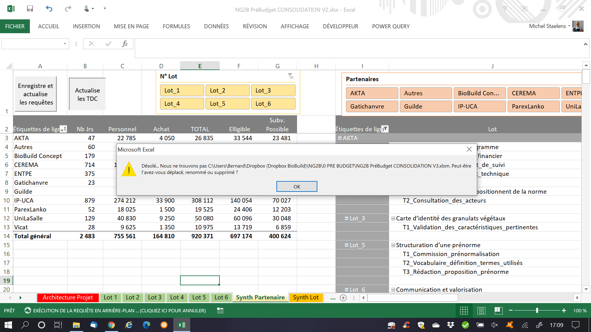

capture d ecran 567
En effet, mon classeur était trop lourd pour pouvoir le télécharger. J'ai fait une copie et elle va chercher les macros dans un autre classeur ...
Il faut donc que je fasse une autre version. C'est un peu long car il faut refaire les requetes. Je m'y colle

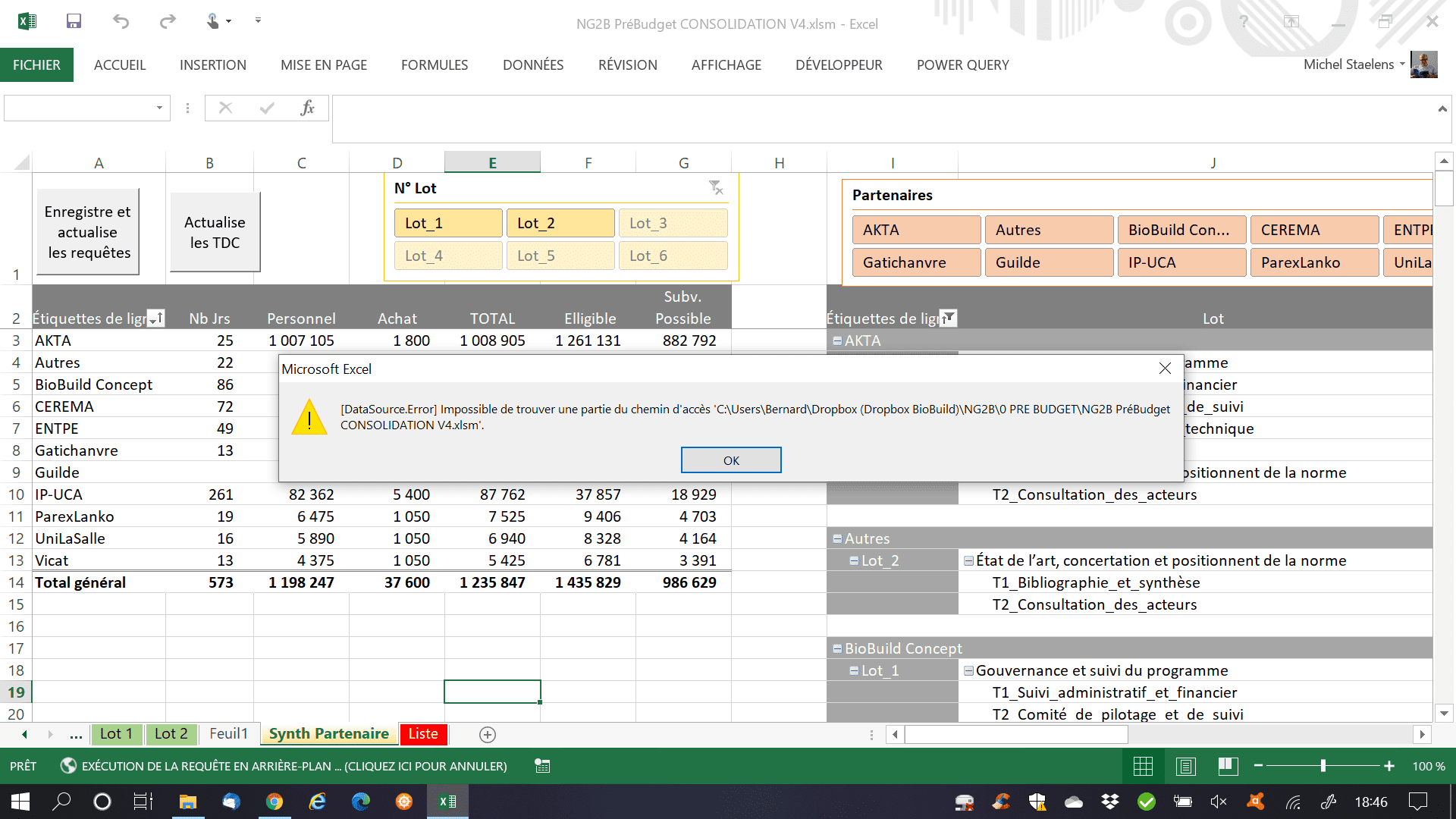

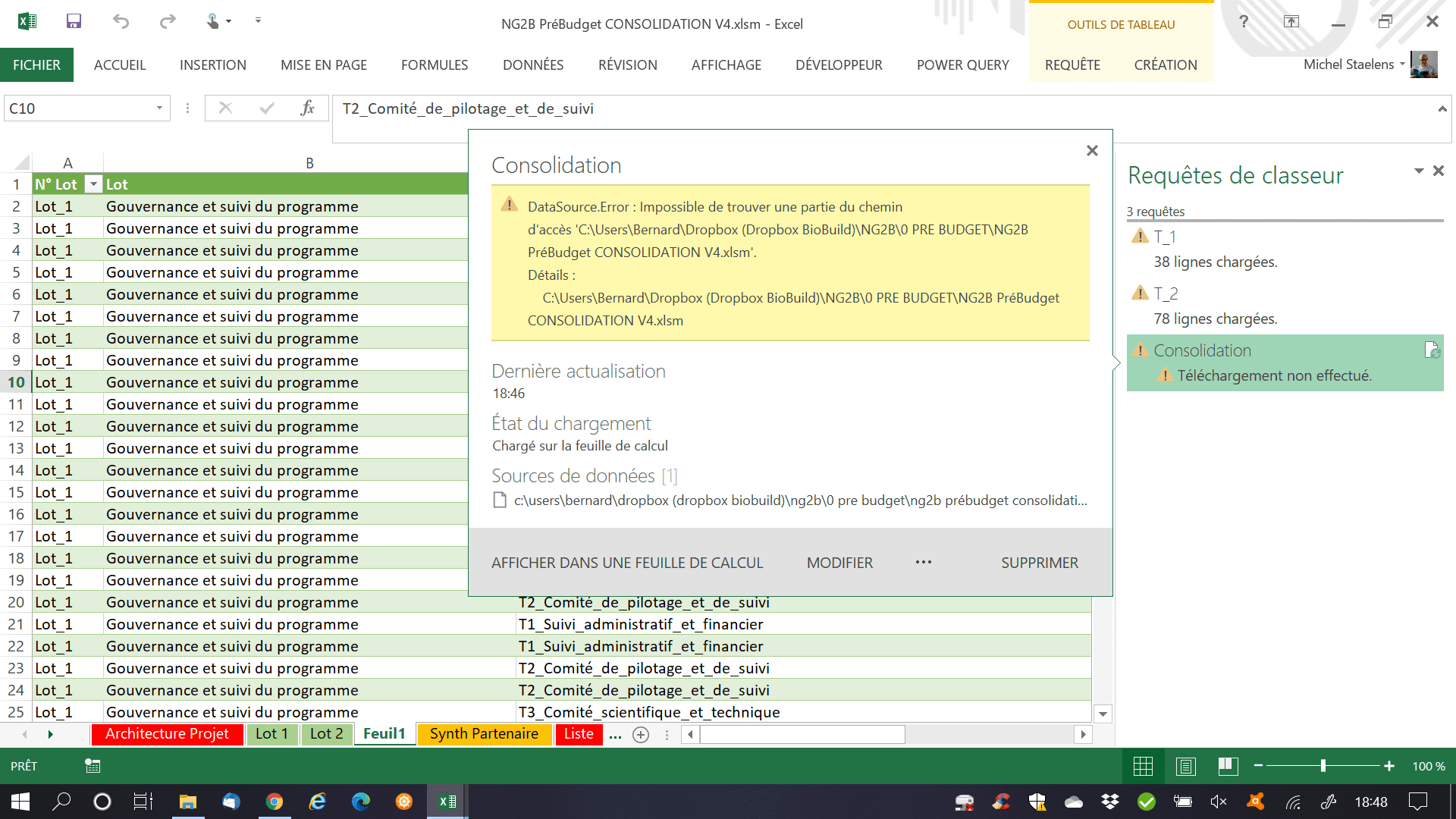

Apparemment ça bloque (voir l'image jointe)
J'abandonne ...
capture d ecran 569 capture d ecran 570
