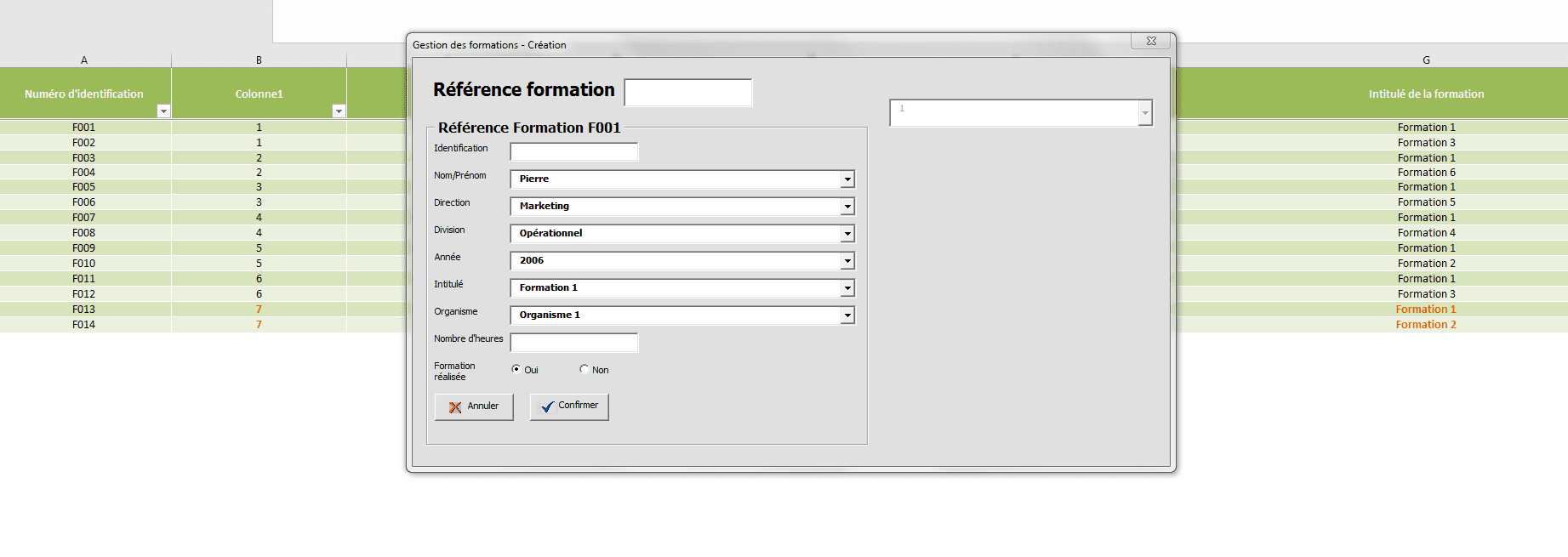

Je souhaiterais avoir la référence de formation mise à jour dans le cadre gauche de mon application dès que je clique sur Nouveau.
Mais j'ai toujours la référence F001 dès que je clique sur nouveau au lieu de F015.
Sinon l'enregistrement des formations se fait normalement.
Merci de votre aide !!! Ci-dessous le fichier
26fichier-test.xlsm (65.46 Ko)
Voici une capture qui démontre mon problème :

J'ai modifié mon précédent code pour la référence, en la passant en variable Public et qui se calcule avant l'ouverture de l'UserForm.
21fichier-test.xlsm (68.21 Ko)
