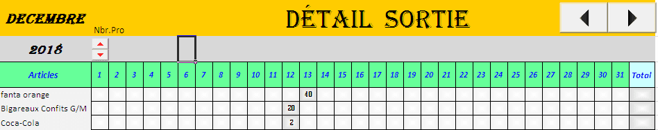

Bon voila un VBA qui fonction très bien juste il est lent; je utilise deux SpinButton Un pour inséré l’Année dans la cellule ‘A2’ et le 2eme pour insérer le mois dans la cellule ‘A1’ pour afficher le détail des sortie journalier de tt le mois de l’année sélection insérer dans la cellule ‘A2’ comme sur l’image en bas du message.
1573141376772
1_Mon bute et de rendre le code souple durant son exécution
2_ supprimer les deux SpinButton a fin d'inséré directement l’année et le mois par clavier dans les deux cellule A1 et A2 pour afficher le détail des sorties journalier du mois
voila mon code et merci pour vous

Bonjour Cavila, bonjour le forum,
je pense qu'on pourrait accélérer l'exécution du code en travaillant non pas sur les cellules directement mais plutôt sur des variables tableau représentant les plages. Je ne peux malheureusement pas fonctionner sans le fichier mais le principe est relativement simple. On définit une variable de type variant et on la définit, par exemple :
Dim TV As Variant
TV = Sheets("Action").Range("A1").CurrentRegion
Le nombre de lignes de TV est égal à UBound(TV, 1) et le nombre de colonnes à UBound(TV, 2), la valeur d'une cellule ne se fait plus par Range(Colonne/Ligne) ou Cells(Ligne/Colonne) mais par TV(ligne/colonne). C'est pratiquement identique sauf que c'est beaucoup plus rapide en lecture. Si tu mets un fichier exemple en pièce jointe je pourrai te monter plus précisément et surtout, adapté à ton cas...

bonsoir; merci maintenant les résultats s'affiche rapidement mais y a deux petits problèmes un Quand je choisie un Mois ou je n'est pas fait de sortie il dois rien a afficher sur la colonne 'A4:A' de Feuil1
deux Quand j'ajoute une nouvelle sortie avec un nouveau produit il l'affiche pas sur la colonne A4 de la Feuil1 après avoir ajouter le mois A1 et l'année A2 et il me fait aparetre un code erreur ' variable objet ou variable de bloc with non définie

bonjour toujours le même problème il affiche toujours les détail des sorties + les détail des entrés je voudrais juste qu'il affiche le détail des sortie de chaque mois de l'année sélectionner si y a possibilité
En effet, tu as raison. La version 04 corrigée...
