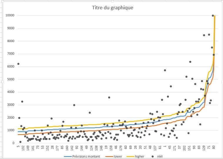

Bonjour à toutes et à tous,
je viens de faire une régression simple dans excel et en vérifiant la résultat il me semble totalement à coté de la plaque
explication seulement 19% valeurs se trouvent dans l'intervalle de confiance 95% ente la limite infériore et supérieure.
c'est moi qui n’interprète pas bien les résultats ou je me suis trompé dans la méthode ?
graph regression
fichie ci-joint
onglet
source colonnes montant et visite
regression P1V -resultat: colonne G = vérification si la valeur se trouve dans l'intervalle de confiance, H24= nombres valeur qui se retrouve entre les deux limites
méthode utilisé: >Données>utilitaire d'analyse>Régression linéaire> variable Y= colonne montat variable X = colonne visite
merci d'avance
29regress.xlsx (63.07 Ko)
Il me semble en effet que ta courbe bleue ne pas pas du tout au milieu des points du graphique
