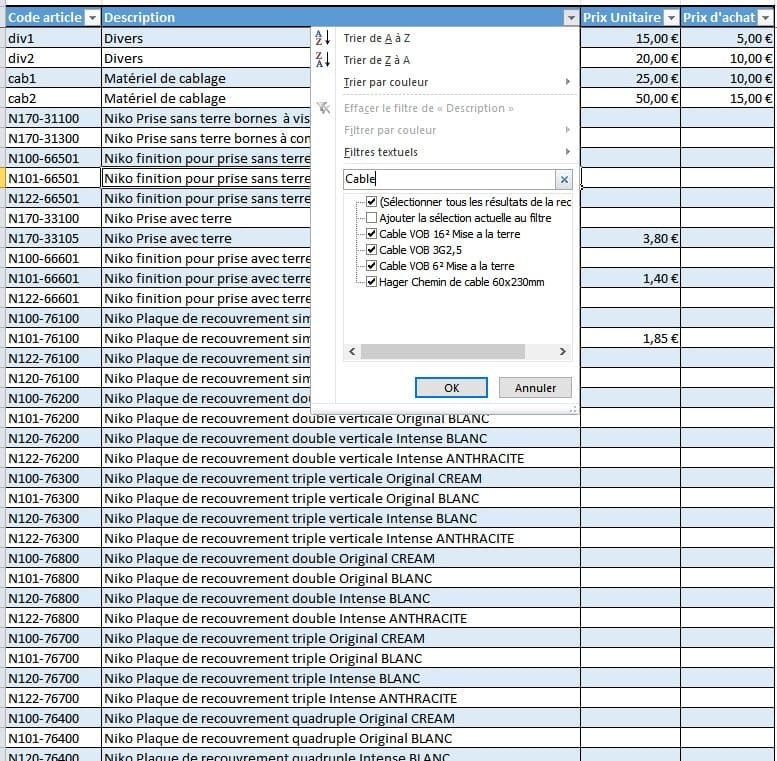

Pour commencer, une modification simple qui peut t'aider : passer ta base de données articles sous forme de tableau structuré (menu "Insertion" --> "Tableau"). Ceci permet notamment :
  • D'actualiser automatiquement les plage des formules qui font référence à ce tableau lors de l'ajout/suppression de ligne(s)
  • De trier, filtrer et rechercher facilement à partir du menu d'en-tête (voir capture écran ci dessous)
tablstruct
Pour ta troisième question, rien ne t’empêches d'ajouter une colonne masquée contenant le prix d'achat des différents articles. Sur une autre feuille par exemple, tu peux ensuite faire la somme de cette colonne ainsi que la somme du prix de vente, et donc calculer la différence correspondant à ta marge brute.

Mais n'est il pas possible de créer un lien de façon a ce quand je tape "cable" dans la collone description sur la facture, j'ai une liste de tous les cables de la base de données?
