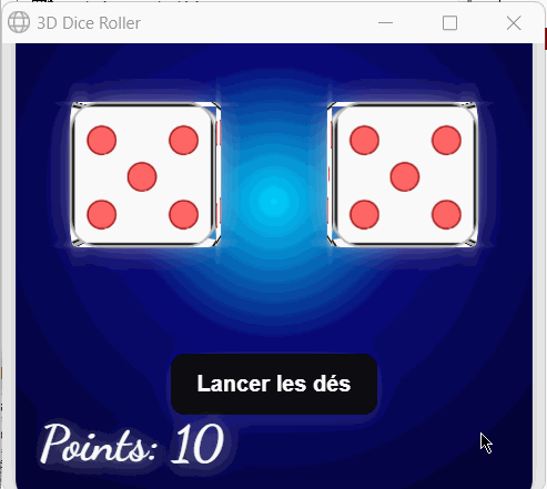

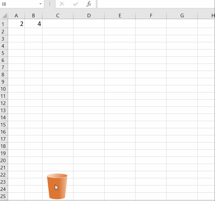

Hello,
il y a aussi possibilité de faire l'animation de lancer de dés dans une fenêtre edge en mode app (sans barres de titre et autres barres) en utilisant le protocole CDP pour lancer et communiquer avec Edge. Le principe , dans une macro VBA, on lance EDGE en mode app en positionnant et dimensionnant sa fenêtre , en ouvrant un fichier html qui contient du javascript pour faire l'animation. Au bout de 2 secondes , on lance les dés et on attend qu'il y ait un résultat. Quand il y a un résultat on met ce resultat dans la feuille Excel. Le code VBA :
Sub Test_CDP_Dices()
' J.P Juillet 2024
Dim objBrowser As New CDPBrowser
Dim elem As CDPElement
Dim de1 As CDPElement, de2 As CDPElement, lancer As CDPElement
    On Error GoTo ErrHandler
    'on lance MS EDGE avec une position et une taille données en chargeant la page avec les dés
1   objBrowser.start "edge", cleanActive:=True, reAttach:=True, _
               addArgs:="--window-size=""400,350"" --window-position=""20,280""" & _
                        " --app=file:///D:/Temp/dices/index.html"
    ' on récupère les éléments utiles de la page
     Set de1 = objBrowser.getElementByID("de1")
     Set de2 = objBrowser.getElementByID("de2")
     Set lancer = objBrowser.getElementByID("rollButton")
     'on attend 2 secondes et on clique sur le bouton de lancer de dés
     objBrowser.sleep 2
     lancer.click
     ' on attend que les valeurs de dés changent
     While de1.innerText = "0"
     objBrowser.sleep 0.5
     DoEvents
     Wend
     ' on récupère les valeurs de dés
     Debug.Print de1.innerText
     Debug.Print de2.innerText
     Worksheets("Lancer de dés").Range("A1") = de1.innerText
     Worksheets("Lancer de dés").Range("B1") = de2.innerText
     ' on attend 10 secondes avant de fermer la fenêtre avec les dés
     objBrowser.sleep 10
     objBrowser.quit
     Set objBrowser = Nothing
     Exit Sub
ErrHandler:
     Debug.Print "Erreur ligne " & Erl: objBrowser.quit: Set elem = Nothing: Set objBrowser = Nothing
animdes
On peut utiliser d'autres scripts plus élaborés pour avoir une animation encore plus réaliste. Il existe d'autres animations où les faces de dés sont réalisées à partir d'images :
3ddiceroller
Ami calmant, J.P

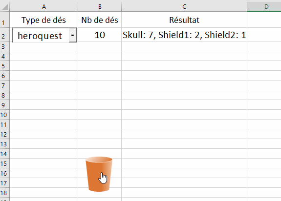

Salut,
En pièce jointe,
un zip contenant tous les fichiers. Pas de soucis pour l'utilisation , à partir du moment où les auteurs des codes ne sont pas supprimés des commentaires des codes. CDP est en licence MIT ce qui permet de l'utiliser librement. J'ai ajouté quelques trucs pour améliorer le programme :
1 - J'utilise UIAutomation (toujours présent dans les windows) pour positionner la fenêtre de lancer de dé sur la cellule A4 de la feuille active.
2 - Je ne lance msedge qu'une seule fois au démarrage puis si on l'utilise plusieurs fois , je le cache et je le montre. Cela accélère le lancement de la fenêtre. Alors quand on ferme le classeur, il ne faut pas oublier de fermer l'appli edge, ce qui est fait dans le beforeclose de thisworkbook.
3 - dans le javascript je bloque les événements souris pour éviter de faire des actions dans la fenêtre.
4 - A voir aussi à ajouter du code avec des API pour que la fenêtre soit toujours devant (elle peut passer derrière).
Testé sur Excel 2016 windows 11.
Ami calmant, J.P
18lancerdedesjp.zip (265.22 Ko)

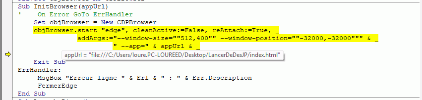

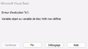

bon j'ai essayé, et j'obtiens une erreur :
sur objBrowser
@ bientôt
LouReeD
Si tu as une erreur à cet endroit , c'est que certainement objBrowser est à Nothing. Il y a du avoir une erreur avant le InitBrowser. Dis moi Quelle ligne est indiquée en erreur dans la fenêtre d'exécution VBA sinon met en commentaire la ligne On Error au début du code. Si l'erreur se produit sur la ligne 1 , il y a un souci avec UIAutomation, vérifier que uiautomationclient est bien coché dans les références VBA. Attention si il y a des blancs ou des accents dans le chemin du fichier html index.html , il peut y avoir des problèmes.
et pour que cela soit plus propre remplacer le code du gestionnaire d'erreur :
ErrHandler:
     MsgBox "Erreur ligne " & Erl & " : " & Err.Description
     FermerEdge

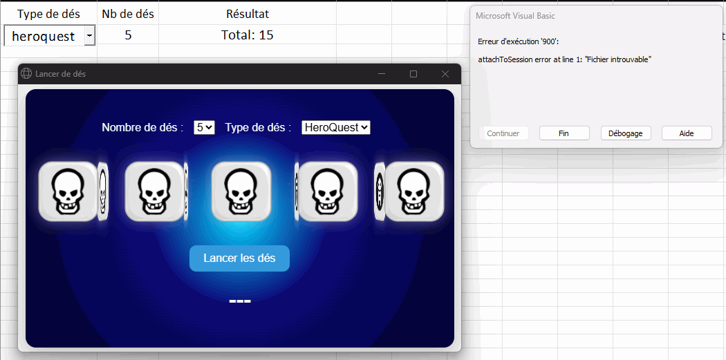

une fois les modifications faites, voici ce que j'obtiens :
et quand je débogue je tombe là dessus :
Le chemin d'accès est bon, à moins que le "file" soit de trop...
Pour info le fichier index.html lancé seul ne fonctionne pas, alors que je pense qu'il devrait pouvoir être utilisable en autonome, non ?
Merci @ vous.
@ bientôt
LouReeD
en supprimant ceci de la fonction : cleanActive:=False,
cela fonctionne ! Cette instruction est-elle absolument nécessaire ?
il me reste à vérifier ce fonctionnement en "répétitif" comme dans le futur jeu, ainsi que sa position.
Merci @ vous.
@ bientôt
LouReeD
Salut,
qu'est-ce qui ne fonctionne pas quand tu lances l'index.html directement? Si tu vois la page mais que tu ne peux rien faire dedans , c'est normal j'ai bloqué l'utilisation de la souris dans le script js (bloquer interactions utilisateurs à la fin du script).
Pour le problème du cleanActive , j'ai eu le même problème , en fait il faut le mettre à True (réinitialise la session).
Ami calmant, J.P

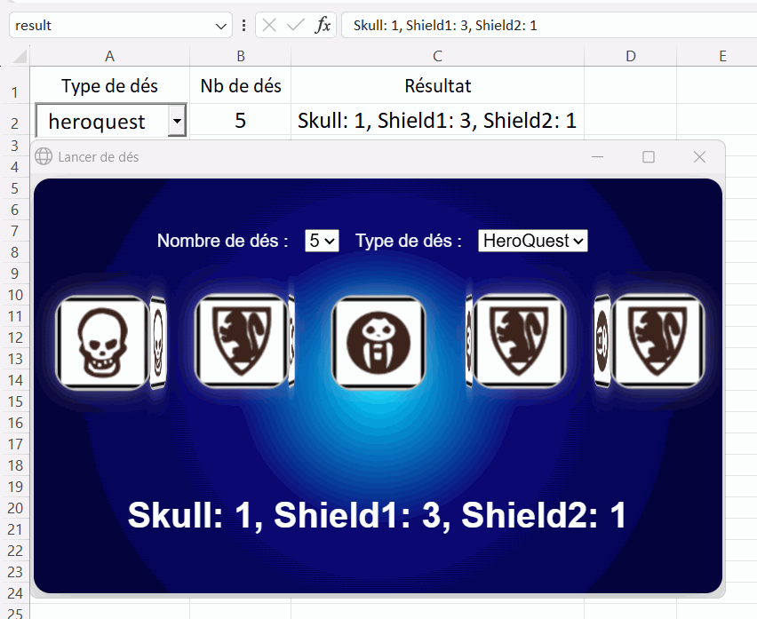

Je commence à m'approprier les codes fournis.
J'ai déjà modifier pas mal de choses afin de l'adapter à mes besoins et "goûts" :
j'ai supprimé le fond pour le mettre en noir,
j'ai modifié les images des dés de combat,
j'ai modifié les faces des dés classiques (rouge à point blanc),
j'ai modifié l'ordre des faces de ces dés afin de respecter la règle du "7" : la somme des faces opposées doit être égale à 7 : 6-1, 5-2, 4-3.
j'ai supprimé l'effet 3D sur les dés à l'arrêt,
j'ai modifié la taille des dés afin de masquer au maximum les effet de bord lors de la rotation au niveau de la jonction des faces,
j'ai adapté la taille de la fenêtre en fonction du nombre de dés,
j'ai augmenté la possibilité du nombre de dés utilisables jusqu'à 10 (par rapport à la ligne du dessus j'adapte avec 5 dés de large et deux lignes de dés).
j'ai fait de façon à ce que le lancé précédent reste si un nouveau lancé "identique" est demandé.
Il me reste à faire :
Gardé en mémoire la position des derniers dés joués, lors de la modification du nombre de dés à jouer :
si pour les classique je lance 3 dés et que j'obtiens 1, 2 et 3, alors si je passe à 5 dés, je garde la position des 3 premiers : 1, 2 et 3 et j'en initialise 2 à 1.
Et si je passe à 2 dés, alors le troisième est effacée, la fenêtre est adaptée, et je garde les 2 dés restants à 1 et 2.
Je me demande une chose, on peut insérer un élément Web dans Excel je crois, afin que sa position soit "définitive" et cela éviterait la disparition suite à un clic, non ?
ou bien alors j'ai oublié de supprimer la suppression des évènement...
Faut que je regarde.
L'archive ainsi modifiée :
18lance-de-des.zip (318.79 Ko)
@ bientôt
LouReeD

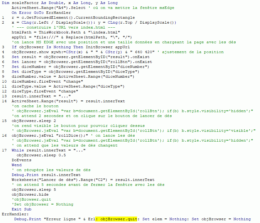

Salut,
  • 1 - ton classeur ne fonctionne pas chez moi car tu as mis en "dur" le chemin du fichier index.html
  • 2 - les dés ne sont pas alignés et ils me semblent un peu petits.
  • 3 - Pour avoir la fenêtre des dés toujours devant voilà ce qu'il faut faire :
  • a - Dans le module de classe CDPBrowser rajouter une fonction publique pour récupérer le Handle de la fenêtre :
' Experimental Functions
Public Function getHwnd() As LongPtr
getHwnd = brHWnd
End Function
et dans le module module1 ajouter ceci dans la déclaration VBA 7
Private Declare PtrSafe Function SetWindowPos Lib "user32" (ByVal hwnd As LongPtr, ByVal hWndInsertAfter As LongPtr, _
                                                            ByVal x As Long, ByVal y As Long, ByVal cx As Long, _
                                                            ByVal cy As Long, ByVal wFlags As Long) As Long
' Constants
Private Const HWND_TOPMOST As LongPtr = -1
Private Const HWND_NOTOPMOST As LongPtr = -2
Private Const SWP_NOMOVE As Long = &H2
Private Const SWP_NOSIZE As Long = &H1
Private Const SWP_SHOWWINDOW As Long = &H40
et ajouter cette fonction :
Sub MakeWindowTopMost(hwnd)
SetWindowPos hwnd, HWND_TOPMOST, 0, 0, 0, 0, SWP_NOMOVE Or SWP_NOSIZE Or SWP_SHOWWINDOW
Dans la procédure de lancement ajouter ceci :
objBrowser.show xywh:=CStr(x) & " " & CStr(y) & " " & Largeur & " " & Hauteur
MakeWindowTopMost objBrowser.getHwnd()
animdes
