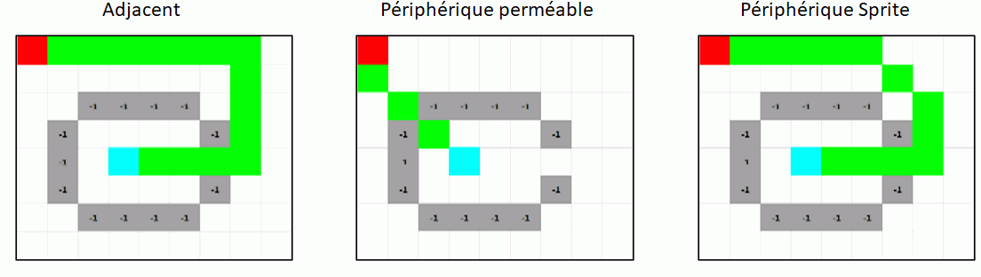

Pour créer des obstacles il faut rentrer un entier négatif par exemple -1

Après calcul du voisinage des nœuds courants on progresse dans le coût cumulé jusqu’à atteindre un booléen cp à True et on peut alors entamer une nouvelle itération de la boucle principale avec le nouveau coût cumulé incrémenté. Plus aucune boucle en inflation dans ce système donc un temps de calcul par cellule relativement stable quelles-que soient les dimensions de la grille.
Le fichier suivant (qui ne gère plus les obstacles et que les Bytes) offre la possibilité de tester des grilles de dimensions nettement supérieures à celles prises en charge par une feuille Excel classique.

et ensuite j'ai l'erreur :
Alors oui ce doit être un problème de mon côté au niveau de mon imprimante réseau sans fil.
dès que je passe sous Excel en imprimante "PDF", alors ça fonctionne. Avec vitesse en plus malgré la taille de certaines grilles de tests ! Bravo !
L'explication du "p" mérite une précision sinon ce dernier ne marche pas : bascule entre le chemin et la cellule active mais cette dernière doit être sur le chemin.
Le USF ne s'efface pas lors du changement de feuille, du coup un clic malencontreux engendre une erreur si l'on se trouve sur la feuille explication.
Bonne chance pour votre distribution à l'international ! Vous pouvez commencer par ceci, la version anglaise d'Excel-pratique.com
