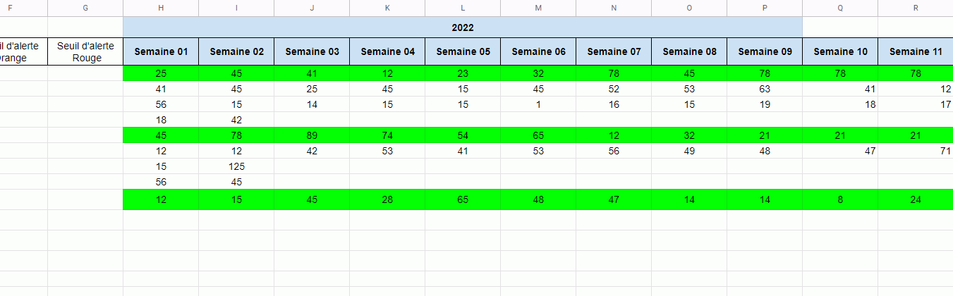

C'est la galère j'ai rajouté les données dans les feuilles 6 et 7
https://docs.google.com/spreadsheets/d/1K_EF4Kp1AMwnFw_LjPvre_lUxAoINDZxNSpIaoLbSHs/edit#gid=0
à structure de données complexe, formule complexe

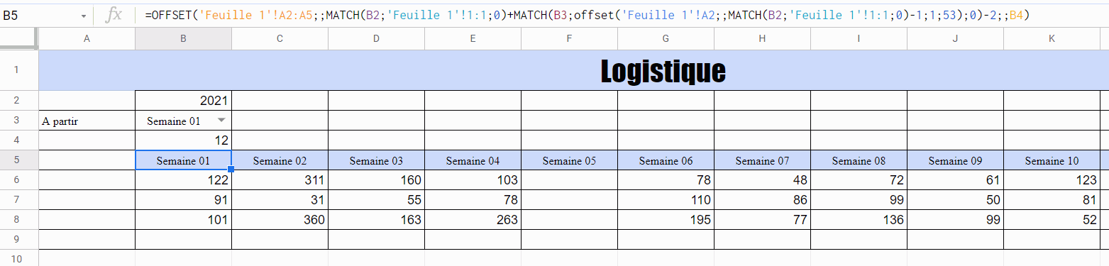

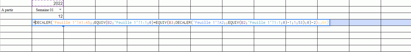

En mettant l'année en B2 avec
=year(today())
en B5
=OFFSET('Feuille 1'!A2:A5;;MATCH(B2;'Feuille 1'!1:1;0)+MATCH(B3;offset('Feuille 1'!A2;;MATCH(B2;'Feuille 1'!1:1;0)-1;1;53);0)-2;;B4)
mais si tu mets à la main 2020 et semaine 01 cela ne fonctionnera pas car il n'y a pas dans le tableau de semaine 01 pour 2020
je pense qu'il vaudrait mieux avoir les années avec n° de semaine, exemple sem 2021-44
Qu'est-ce qui ne va pas ?

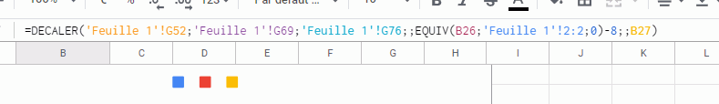

J'ai rajouté les semaines comme conseillé et j'ai saisi le formule par contre je reçois un message d'erreur me disant qu'il y a plusieurs parenthèses qui sont ouvertes. J'ai regardé mais je ne trouve pas d'erreur est ce que vous pouvez m'aidez s'il vous plaît?
J'ai rajouté les années avec les semaines dans la première feuille
Et elle est où cette formule qui ne fonctionne pas ?
As-tu comparé les parenthèses avec
Je réfléchis mais pas de solution à l'horizon

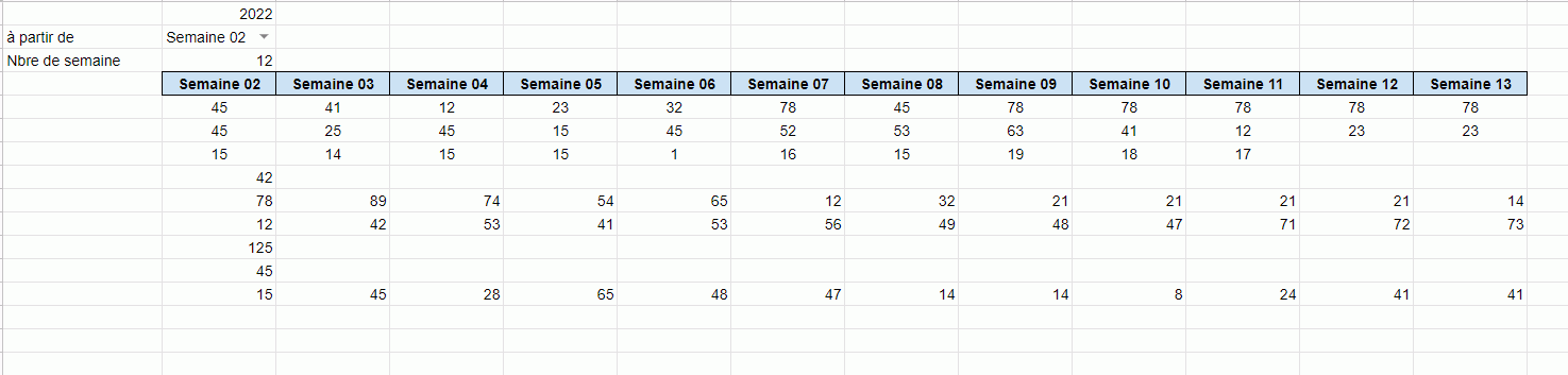

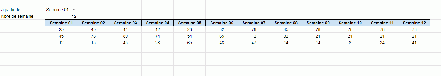

J'aimerai affiché sur les 12 semaines l'indicateur indisponibilité, mais ces valeurs ne sont pas comme dans le premier cas les unes à la suit des autres

Le but c'est comme pour les exemples que l'on à traités précédents qui fonctionnent très bien d'avoir un tableau glissant sur 12 mois à l'année
https://docs.google.com/spreadsheets/d/1j6Edl8w0hl11G_oiyRUjTkNGJ495T6G3lThn7_yGqTo/edit?usp=sharing
=QUERY({OFFSET('Feuille 3'!A3:A;;MATCH(B1;'Feuille 3'!1:1;0)+MATCH(B2;offset('Feuille 3'!A2;;MATCH(B1;'Feuille 3'!1:1;0)-1;1;53);0)-2;;B3)};"select * where Col1 is not null")

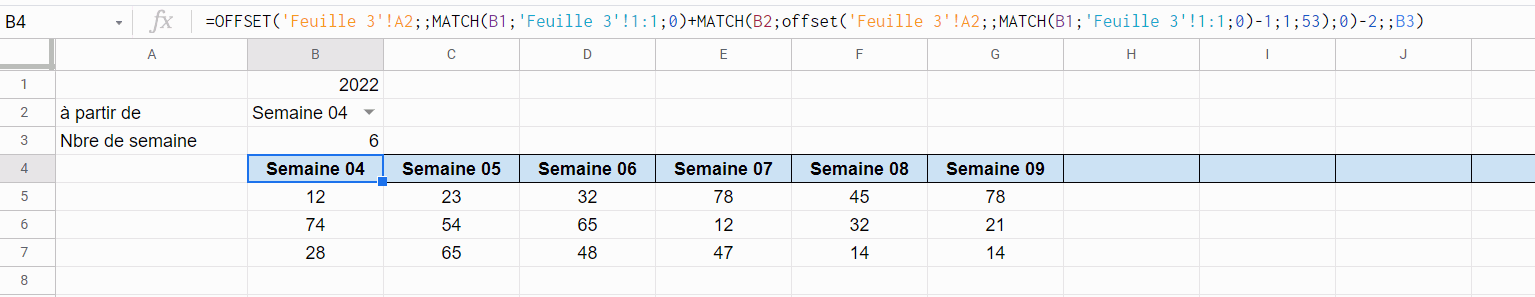

Les valeurs s'affichent bien mais par contre elles ne sont pas glissantes. Je m'explique si par exemple je choisis la 15 semaine j'aimerai que la semaine 15 à à 28 s'affichent donc les 12 prochaines semaine avec les valeurs qui correspondent.
Pour moi cela fonctionne, par contre je n'ai pas refait le parcours sur les titres (semaineXX) car rien n'a changé depuis la dernière fois, il suffit donc de reprendre la formule déjà vue)
=OFFSET('Feuille 3'!A2;;MATCH(B1;'Feuille 3'!1:1;0)+MATCH(B2;offset('Feuille 3'!A2;;MATCH(B1;'Feuille 3'!1:1;0)-1;1;53);0)-2;;B3)
effectivement cela fonctionne
Merci beaucoup
Par contre lorsque je remplis les autres valeurs du tableau tout apparaît.
Est ce que c'est possible de sélectionner juste les valeurs nécessaires, sur ce exemple les valeurs sont en vert
ok
en A5
=QUERY({'Feuille 3'!D3:D \OFFSET('Feuille 3'!A3:A;;MATCH(B1;'Feuille 3'!1:1;0)+MATCH(B2;offset('Feuille 3'!A2;;MATCH(B1;'Feuille 3'!1:1;0)-1;1;53);0)-2;;B3)};"select * where Col1 is not null")
