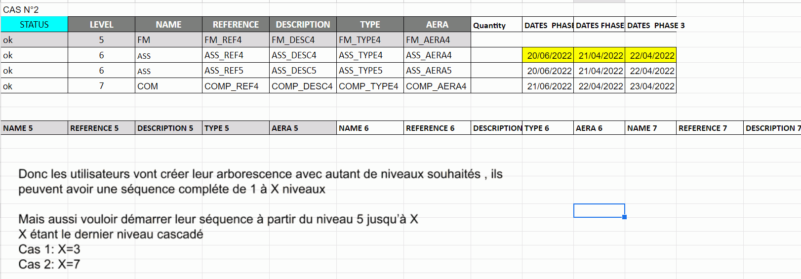

Supposons que tous mes niveaux se termine par 6, est ce possible de generer la BD automatiquement

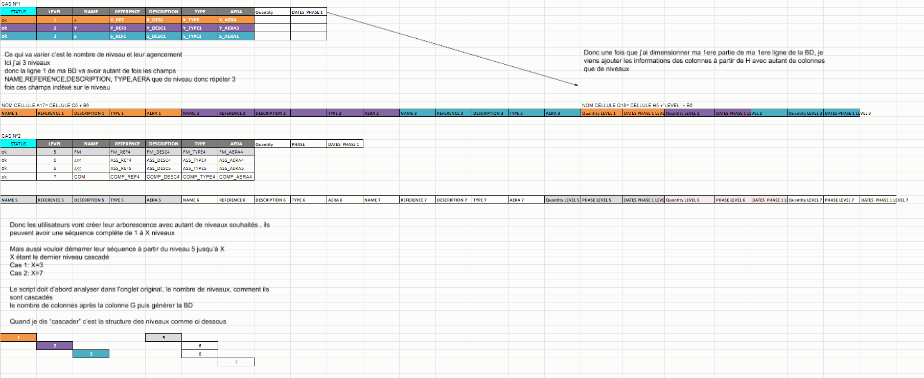

voici quelques explications, reformulation de l'evolution de mon besoin
explication 1 explication 2

de la même façon, je veux aussi laisser la liberté de créer que certains niveaux
Ici mon onglet original peut demarrer a 5

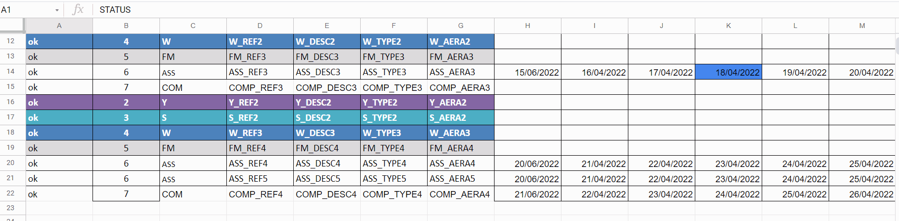

et les dates, on les reporte comment ?
tu veux tout mettre du niv 1 au niv 7 sur une même ligne mais il n'y a qu'un seul jeu de dates !
les colonnes DATES correspondent a des dates d'étapes (ou phases)
donc aujourd'hui j'ai pas tous les niveaux complétés seulement le niveau 6 et 7

en gros ma référence COMP_REF4 va suivre un process de fabrication dont la date 1, c'est la date d'une la PHASE 1 de fabrication par exemple
la date 2 c'est la date de la PHASE 2 de fabrication
etc... c'est l'idée

En fait à chaque colonne ajoutée après la colonne G (peu importe si c'est une date ou un autre champ par exemple quantité), cette colonne (ou ces X colonnes) doit être répétée sur tous les niveaux
Si je connais le nombre de niveaux et les colonnes de l'onglet original, l'onglet BD peut être créer automatiquement

J'ai essayé de décrire au mieux dans la sheet EXEMPLE
Comment sont écrites les valeurs de ce cas 2, notamment celles en jaune
Si tu peux le faire "à la main" le résultat attendu. Pas besoin d'explication, juste le résultat attendu.
Voici la BD, c'est plus lisible dans la sheet explication
