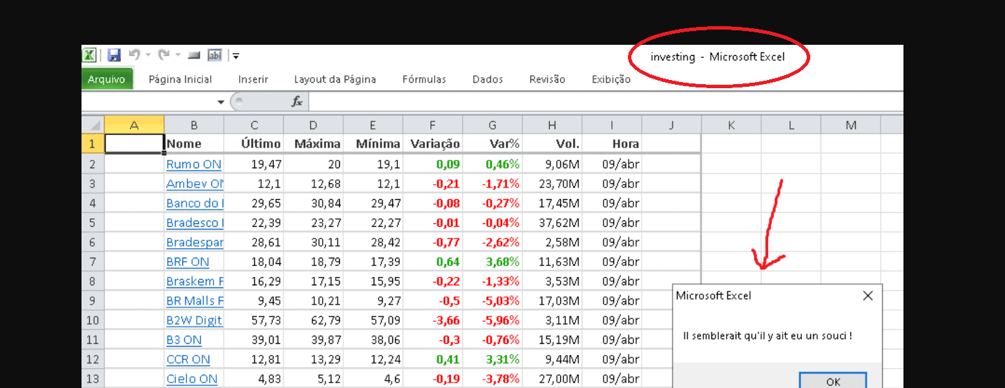

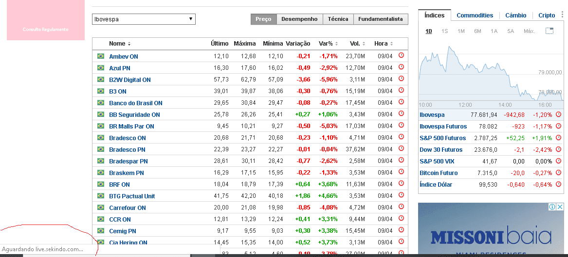

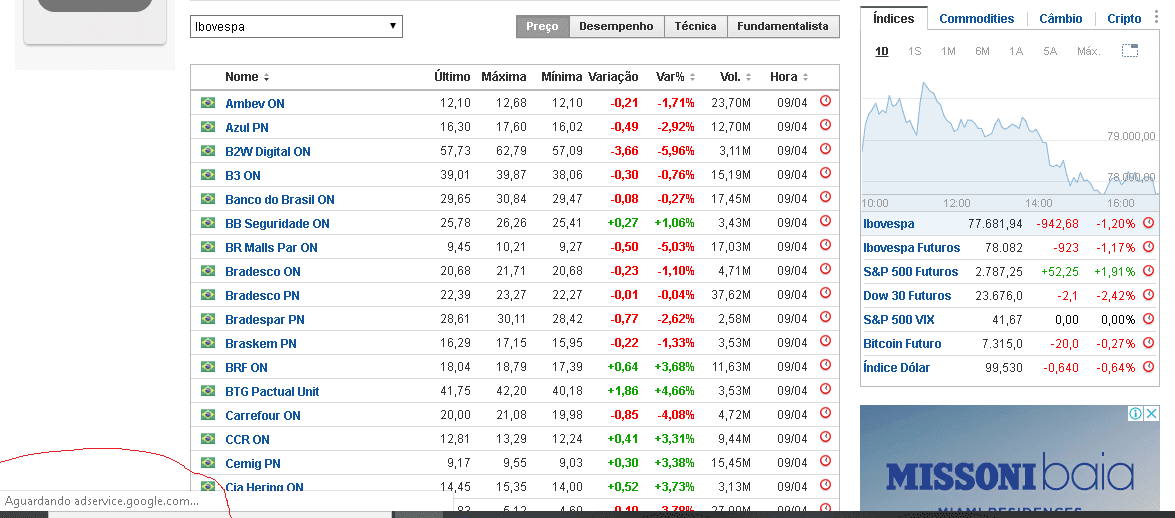

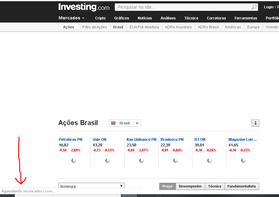

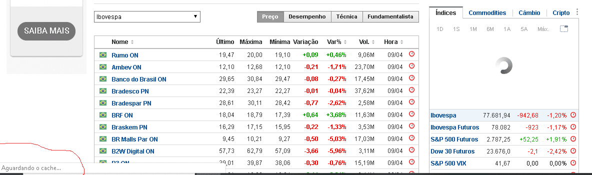

J'ai essayé plusieurs fois, et la plupart du temps, les événements suivants se sont produits :
la page de bourse s'ouvre comme le montre l'image ci-jointe 1 . peu de temps après la fermeture de toutes les pages ouvertes sur Internet, puis dans Excel il y a un message comme indiqué dans l'image jointe 2 .
Nota : parmi les multiples fois où j'ai exécuté la macro, il y a eu un moment où Excel a pu charger les données, comme le montre l'image ci-jointe 3 , si vous observez qu'un message s'est produit sur le côté droit des données chargées par Excel .

image 3 image 2 image 1

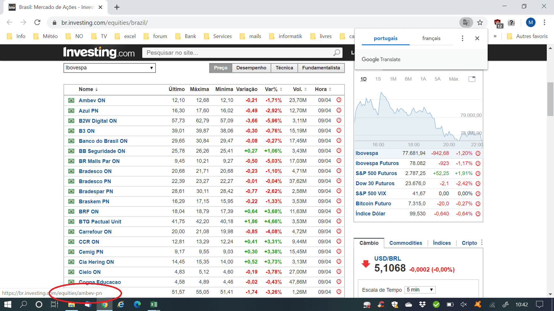

Nouvelle version : Elle exploite le positionnement de la souris par excel.
ATTENTION : il ne faut surtout pas toucher à la souris et laisser le process se dérouler jusqu'au bout (~20 secondes)
NOTA : il faut d'abord calibrer la position à atteindre,en faisant une copie d'écran du site et une exploitation de la position du menu déroulant ("dropdown") par paint par exemple.

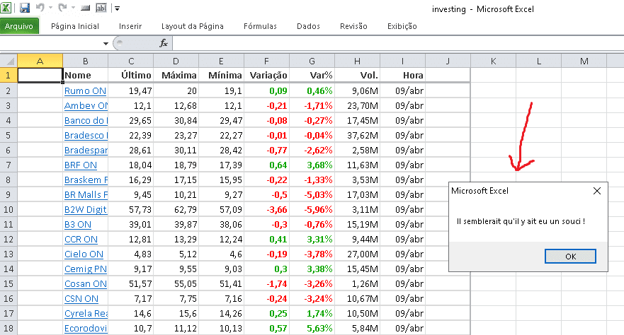

après avoir appuyé sur le bouton pour exécuter la macro, cela a pris environ 15 secondes et une erreur s'est produite pour moi .

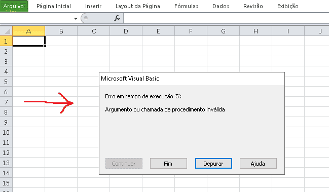

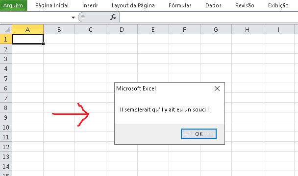

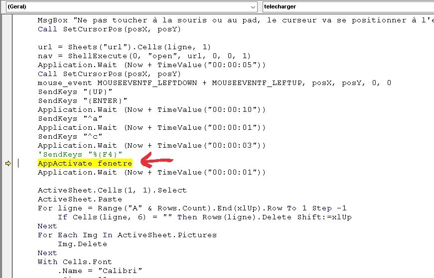

l'erreur qui s'est produite pour moi est indiquée dans les deux images que j'ai jointes . dans le code VBA, l'erreur s'est produite avec un fond jaune .
image 2 image 1

    car il apparaît d'après tes copies d'écran que le nom de la fenêtre est différente de chez moi
    capture d ecran 515
    Il faut reprendre exactement ce que cet outil te montrera

Malheureusement, l'erreur continue de se produire, comme le montrent les deux images jointes .

en lisant votre explication dans ce sujet ici, je crois que je l'ai fait correctement . lors de l'exécution de "liste_fenetres.zip", puis Listé pour le fichier contenant la Macro les informations suivantes :
Titre :  Microsoft Excel - investing v2 mouse chrome

image 2 image 1
Essaie la seconde solution comme ceci ...
Attention, il faut bien calibrer la position du "dropdown" pour que la souris se pose automatiquement dessus.
On reviendra plus tard sur la première solution

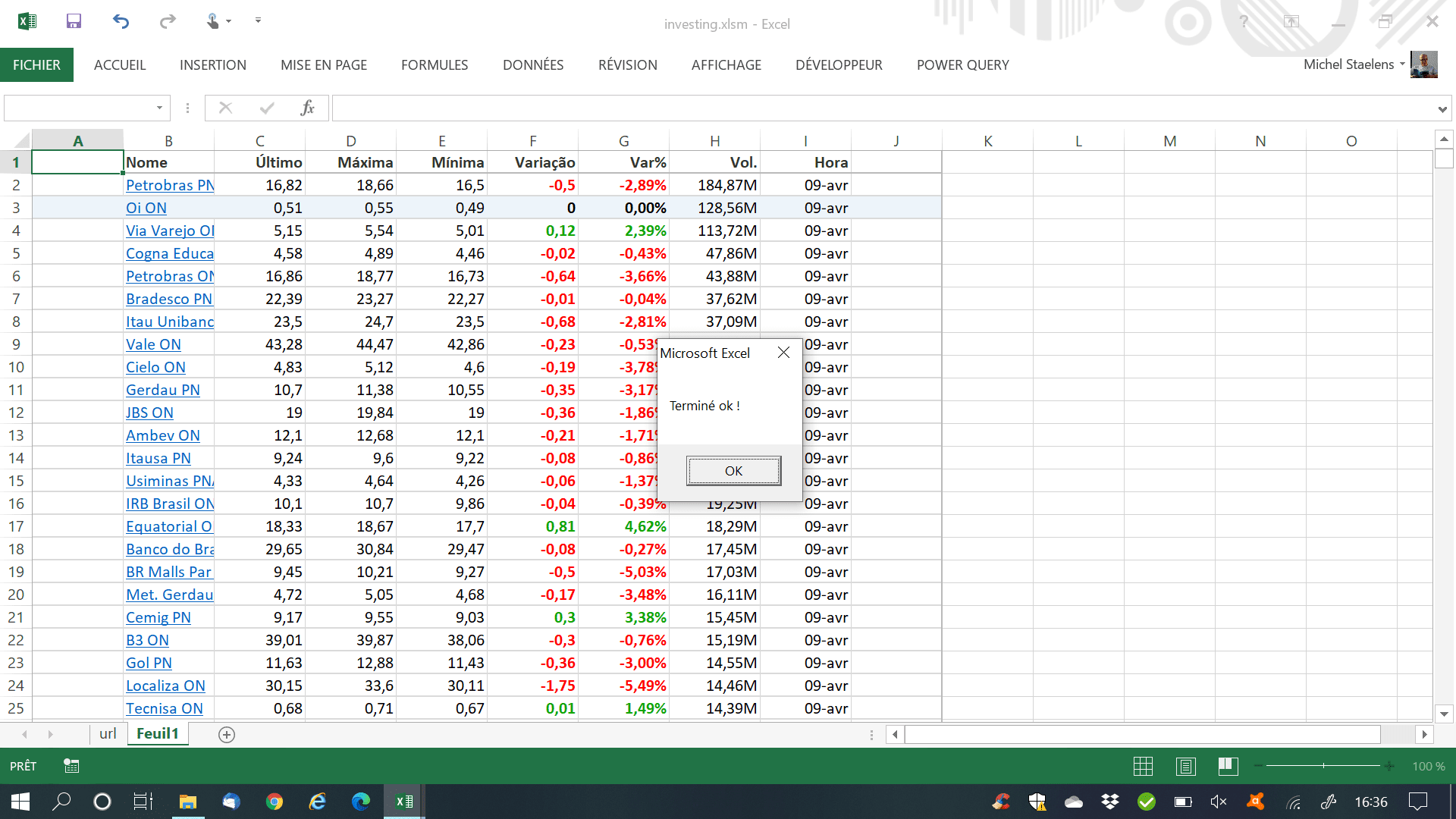

cette fois, cela a fonctionné, Macro a réussi à récupérer les données de la page Web pour exceller .
Nota :
1) J'ai remarqué que la macro n'a récupéré que les données présentées dans la liste qui sont visibles .
2) J'ai également remarqué que l'ordre des actions sur la page Web ne correspond pas à l'ordre de récupération dans excel, c'est-à-dire qu'il y a eu un changement de position des lignes pendant du transfert pour excel .
3) il serait très important de pouvoir (avec VBA) récupérer toutes les données de toutes les actions .

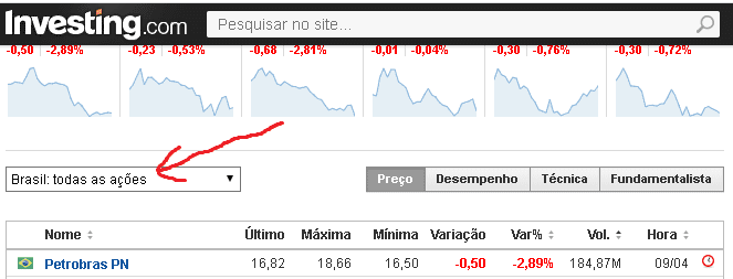

4) J'ai joint une image avec la liste dropdown avec la sélection nécessaire pour afficher toutes les actions .
5 ) J'ai joint le fichier contenant les données récupérées par la macro. et j'ai inséré manuellement sur le côté droit du tableau les données de toutes les actions que je veux importer avec la macro vba .

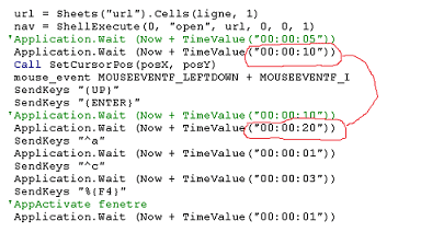

  • 1-
    Je pense qu'il s'agit d'une question de réglage des temporisations. Il faut sans doute augmenter les valeurs comme le 10 ci-dessous.
    En effet, le pilotage d'une application par sendkeys est tributaire de la vitesse du flux internet et des processeurs du micro.
    Fais donc plusieurs essais avec des réglages différents.

Nota 1: J'ai fait plusieurs tests, la configuration qui a fonctionné le mieux pour moi est dans l'image jointe, est également dans le projet vba du fichier joint .
Nota 2: La configuration dans l'image fonctionne dans la première tentative pour moi, cette fois aussi macro a réussi à maintenir le même ordre des lignes qui est sur la page web (~ 30 secondes) .
Nota 3: J'ai également essayé d'autres paramètres, mais aucun autre paramètre n'a réussi à importer toutes les actions, donc seule la configuration de l'image est réussie .
