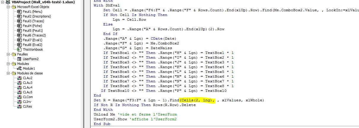

Est-ce que tu as au moins remarqué que la variable que tu déclarais (et calculais) était Lgn, alors que tu as inscrit lng dans ton code....
C'est pourquoi je te faisais une petite explication sur les variables, et les façons de reconnaitre facilement si on parle bien de la même chose....

Salut, je ne trouve vraiment pas dans mon code la variable Lng.... je n'ai que des Lgn et pourtant j'ai cherché ????
Re-,
Capture d'écran du fichier posté à 13H46
variable
Bonjour, ok j'ai vu mais comme j'ai expliqué sur le dernier poste, j'ai retiré ces 2 lignes du code. Cependant la textbox10 envoie vers la feuille "Eval"mais ne récupère pas les données dans l'autre sens quand je veux modifier une saisie.
