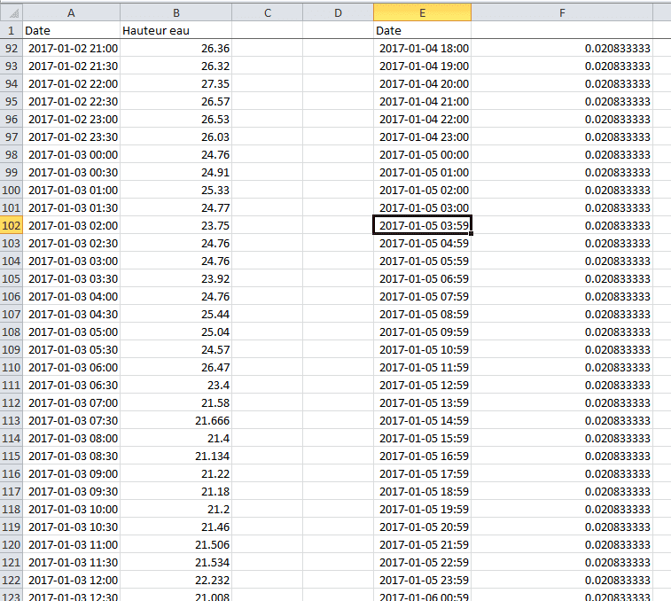

Bonjour Pierre,
Regarde à la ligne 132 colonne E le pas n'est plus le même,
Rebonsoir,
Je ne note aucune différence entre les lignes 131 et les suivantes ?
Le pas en Colonne E est toujours 1h
je ne sais pas si les heurre sont issue de formule,
regarde ce que je vois sur ton fichier
excel pas
Effectivement mais c'est en déroulant donc sans doute une erreur d'apercu d'Excel ?!?
D'ailleurs ça ne pose pas de problème pour les autres onglets bien que les heures soient également décalées.
Etrange
j'ai allongé la liste en colonne E pour quelle se termine à la même date que la dernière date de la colonne A
et le problème a disparu
le fichier est trop volumineux pour ici,
https://www.cjoint.com/c/HDnt7NS22Yi
Un grand merci à toi !
Pour ta patience envers moi ...
Bonne fin de soirée
