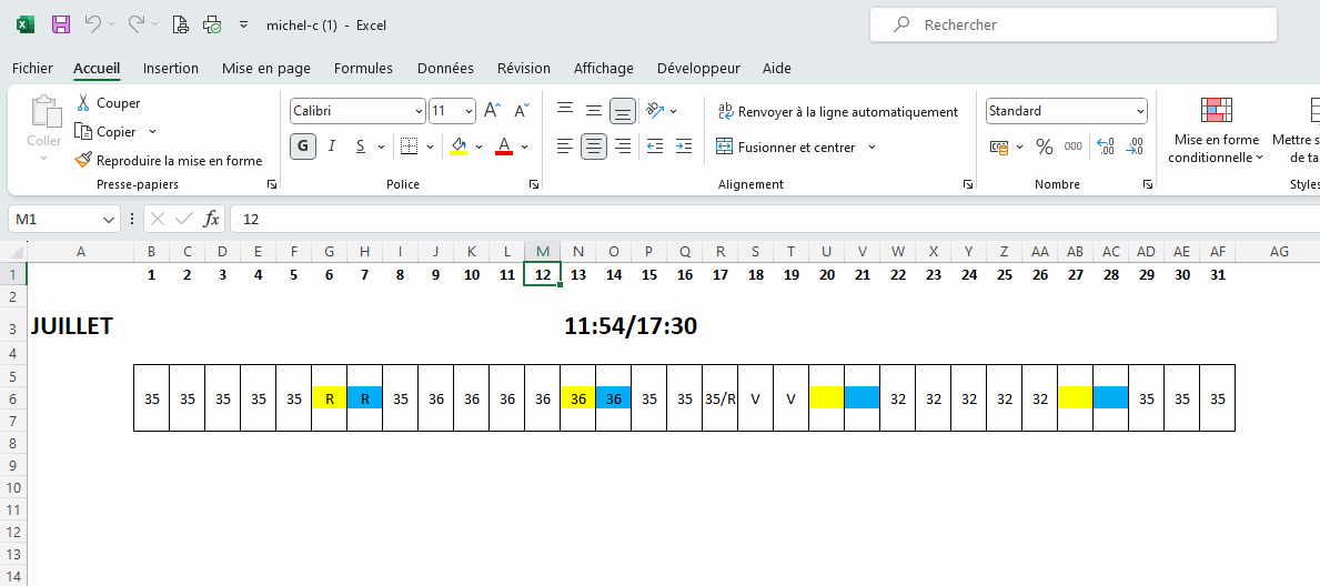

Ouverture du tableau
ouverture

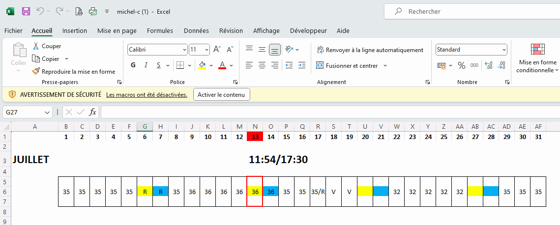

Après activation des macros
apres activation des macros
J'imagine qu'après l'activation des macros, il faut enregistrer le fichier (quitte à lui donner un nouveau nom), le refermer puis l'ouvrir à nouveau...
Non, j'ai tout essayé, il n'y a jamais à l'ouverture après avoir activé les macros. la case de la date en rouge et l'encadrement rouge sur le type d'horaire.

Effectivement, ton fichier m'a fait le même coup!
J'ai donc activé les macros et enregistré sous un autre nom (pas certain que ce dernier point soit nécessaire), refermé et ré-ouvert.
Rebelote dysfonctionnement puis, à la 2e ré-ouverture, il a fonctionné!
Peut-être quelque chose de très logique pour un connaisseur...
Bref, persévérer!
