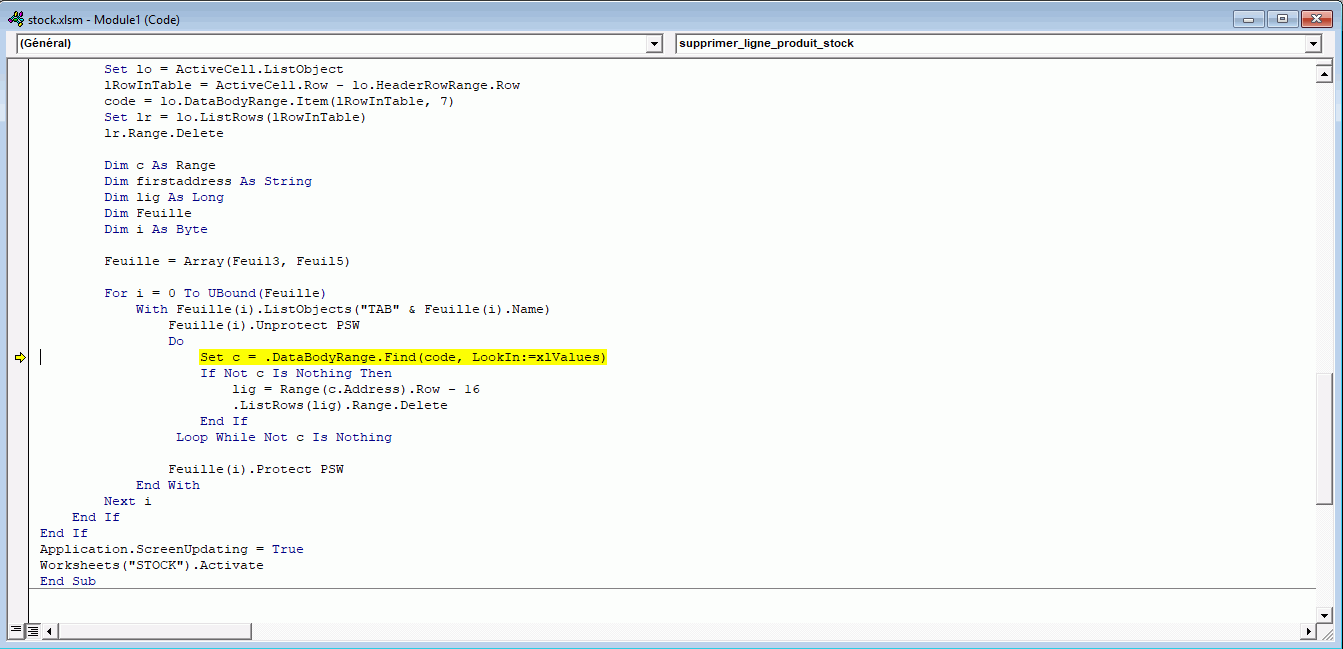

Faudrait que je vois le fichier pour regarder mais le code s'arrête à quelle ligne ?

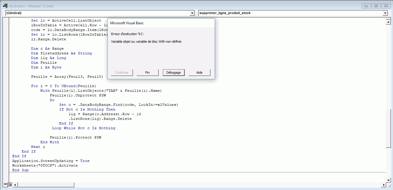

La ligne qui pose problème est indiquée dans le module1.
Les noms de feuilles sont restées inchangées tout comme le nom des tableaux.
En effet, le problème se reproduit également même si un mouvement existe sur le code à supprimer. Je ne pense pourtant pas avoir changé quoi que ça soit depuis la dernière fois.

Effectivement et c'est logique car vous n'avez pas de données dans la feuille ENTREE et SORTIE
Vu que le code de l'article choisi n'existe pas dans les deux feuilles, cela vous renvoie une erreur
Juste avant la ligne qui fait défaut, mettez cette ligne :
On Error Resume Next
refaites quelques tests
S'il n'y pas de mouvements dans les feuilles ENTREE et SORTIE sur le code à supprimer, pas de problème mais si je tente de supprimer un code qui a des mouvements alors Excel plante.
Avec l'instruction que vous ai donnée ??? Dans votre fichier posté c'est impossible
Vous avez bien cela avant le SET C = ...... ?

J'ai essayé à nouveau plusieurs fois mais je confirme que Excel ne répond plus.
J'ai donc cela
Do
 Set c = .DataBodyRange.Find(code, LookIn:=xlValues)
                    If Not c Is Nothing Then
Oui, je suis sur la feuille stock, je sélectionne le code que je souhaite supprimer du tableau, ensuite je supprime avec la "poubelle". Si le code que je veux supprimer n'a pas d'entrées et de sorties tout va bien. Mais si je souhaite supprimer un code qui a une entrée, une sortie ou les deux, ça plante.
EDIT: Voici ce que j'avais avant sans mettre On Error Resume Next
Et j'ajoute que ça me mettait l'erreur mais que le code était tout de même supprimé.
capture capture2
