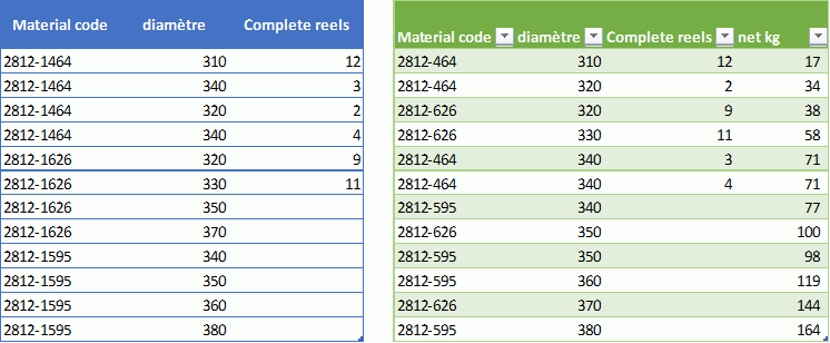

Ce que tu ne sembles pas avoir compris c'est que j'utilise pas ton tableau ABAC, je le reconstruis à partir du petit tableau de paramètres par une requête PowerQuery, et ceci avec toutes les combinatoires possibles.
Donc tu peux saisir dans un tableau de 3 colonnes
  • material code sur 8 caractères (tu n'es d'ailleurs pas constant dans ton exemple, tantôt c'est 8, tantôt 9.. : il faudrait choisir)
  • diamètre
  • Complete reels
et lancer la requête pour récupérer un tableau de 4 colonnes dont Poids net (kg)
Par contre, ton tableau semble additionner une partie des réponses sans qu'on comprenne l'objectif...
