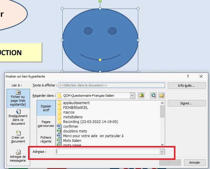

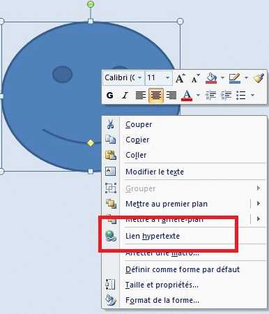

dans excel :
Insertion / formes (choisir ce que vous voulez)
clic droit sur la forme / clic 'lien hyperthexte' / coller l'adresse
clicdroit2 clicdroit
puis ok
voilà
