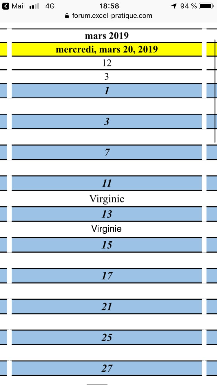

Oups suis Aller un peu trop vite, j’ai un bug sur les affectations le menu déroulant me reproposer des collaborateurs qui sont déjà affecté sur un autre poste sur la même journée alors que ça ne devrait pas être possible...

Lorsque je met virginie sur le poste 11, le menu déroulant du poste 13 Ne devrait plus me proposer virginie qui n’est plus disponible pour ce poste ,c’est pourtant ce qui se passe mais pour certains collaborateurs seulement .
