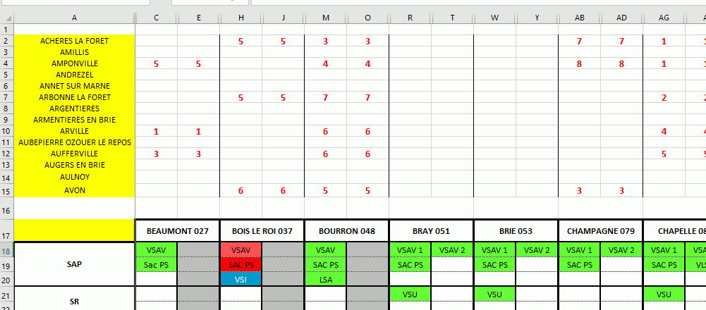

Vous allez peut être me trouver pénible et je me suis surement mal exprimé mais si vous prenez l'exemple avec AMPONVILLE j'aurais souhaité voir uniquement les colonnes C, E, M, O, AB, AD... celles où il y a un chiffre sur la ligne 4.

En effet je ne veux pas B, D, F... mais uniquement les colonnes avec un chiffre sur la ligne de la ville sélectionnée.
Une fois la bonne formule trouvée je ne devrait voir que 16 colonnes, 2 par garage.

Je ne veux pas abuser de votre temps mais à l'utilisation j'ai un cas particulier dans le cas où A17 est vide.
Actuellement il m'affiche tout alors que je voudrais garder le même principe d'affichage mais pour l'ensemble des garages.
Chaque bloc garage se compose de 5 colonnes (1 verticale / 1 véhicule / 1 status / 1 véhicule / 1 status).
Si je ne sélectionne aucune ville j'aimerai n'avoir que les colonnes 2 et 4 de chaque bloc, simplement les véhicules.
L'avantage de cette option est d'avoir une vue plus générale des véhicules disponibles.

Autre exemple sur le tableau BRAY: si rien en A17, on masque bien les colonnes S et U et on laisse visible les colonnes Q, R et T . Correct ?
