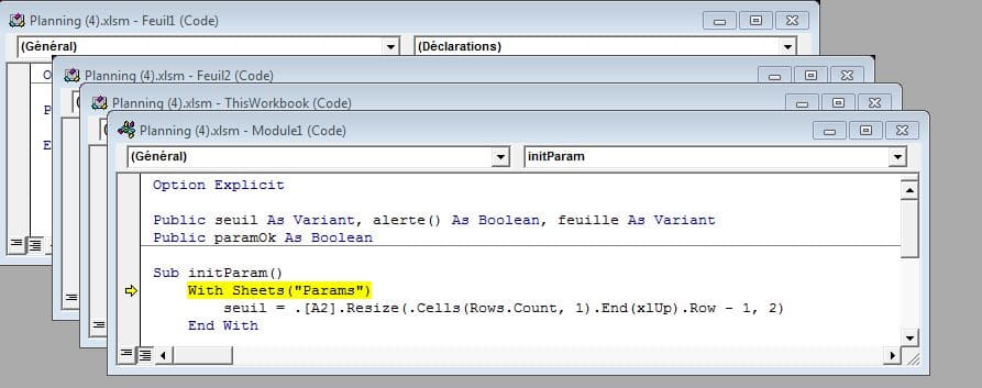

Le problème survient au lancement du fichier que vous m'avez envoyé. Je n'ai rien modifié.
En cliquant sur débogage je tombe sur le fichier joint.

par contre quand je lance le fichier, on a bien le message d'erreur que j'avais mis quelques post plus haut, à savoir "Erreur d'execution 1004" ainsi que le screen d’hier lorsque je clique sur débogage.
Et il se passait quoi ?
C'est que pour lui la feuille Params n'existe pas.
Seulement elle existe bien et il l'utilise dans la ligne suivante sinon ça ne tournerait pas.
A tout hasard regarde dans VBE 'outils / références' s'il n'y en a pas une de manquante (bien que je n'en utilise pas) et décoche-là.
