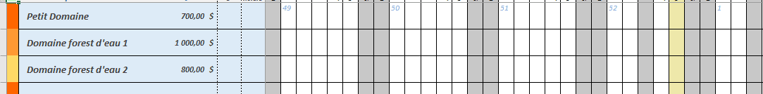

Bonjour Pierrep56
La seule chose que je voie encore. C'est le message :
Martine

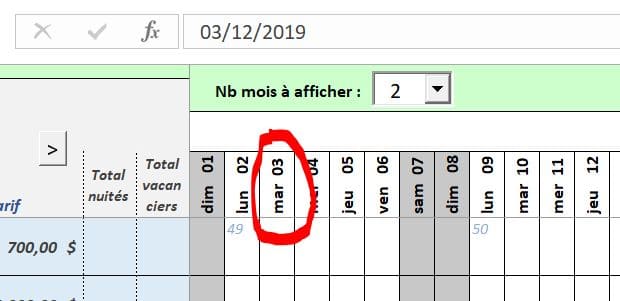

Ok, quand tu sélectionnes une case "date" sur la ligne 4 qu'est-ce qui s'affiche dans la barre d'adresse
par ex ici pour le 3 décembre on a : 03/12/2019

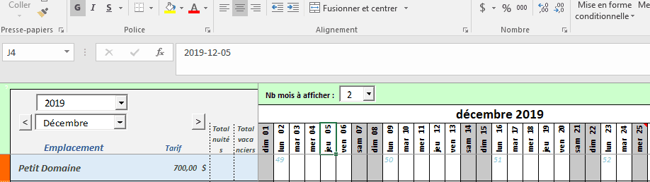

Salut PierreP56
Voici l'image pour le 05 Décembre 2019
Martine

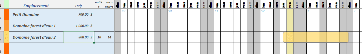

Je vais essayer de m'expliquer mieux.
capture capture 3 capture 2
8log.txt (2.04 Ko)
Voila Capture, j'ai inscrit une location
Capture 2 j'ai changer emplacement pour l'adresse 103
Capture 3 cela à effacé la location.

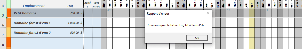

Quand je clic sur une ligne ex: changer la couleur de la ligne 5, ça m'inscrit toujours ''communiquer le log.txt à Pierrep56''
(Je crois un message que tu as inscrit) lollll
