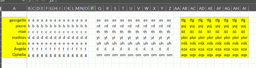

sur mon fichier dans la colonne à j'ai des prénoms.
suivi de 3 zones de "texte".
j'ai figé les volets de la colonne A.

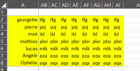

j'aimerais savoir s'il est possible d'imprimer les deux zones jaunes. pour que sur ma feuille d'impression d'avoir les deux tableaux collés l'un à l'autre sur la même feuille ? je sais pas comment m'y prendre. qq'un a un truc pour moi ?

Définir la zone 3 comme zone d'impression et la colonne A comme titres à répéter à gauche

je peux sélectionner ma zone a2:a9 comme partie à répéter ou pas.
en effet dans la zone a2:a9,j'ai mes prénoms mais en dessous en a15:a25, j'ai d'autres données ?

Masque les colonnes B à AA, elles ne ressortiront pas à l'impression.
Tu peux faire un aperçu avant l'impression pour vérifier.

La répétition des titres c(est basé sur des lignes et/ou des colonnes.
Si ta zone d'impression est AB2:AI9 cela n'imprimera que la partie parallèle donc A2:A9
