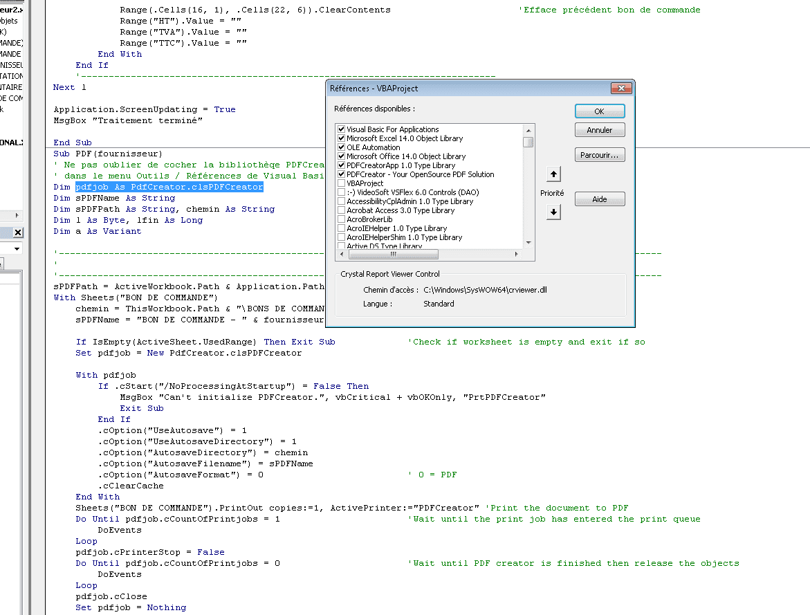

voila j'ai su avoir les acces par contre je viens de télécharger PDF Creator
mais quand je veux le cocher il me met ca:
sans titre
Là je suis un peu dépassé je t'avoue,...
Quand çà m'arrive je décoche la case MANQUANT... et je retourne activer la biblio PDF... qui se trouve plus bas dans le menu déroulant, mais alors qu'est ce qui déclenche çà,... no se

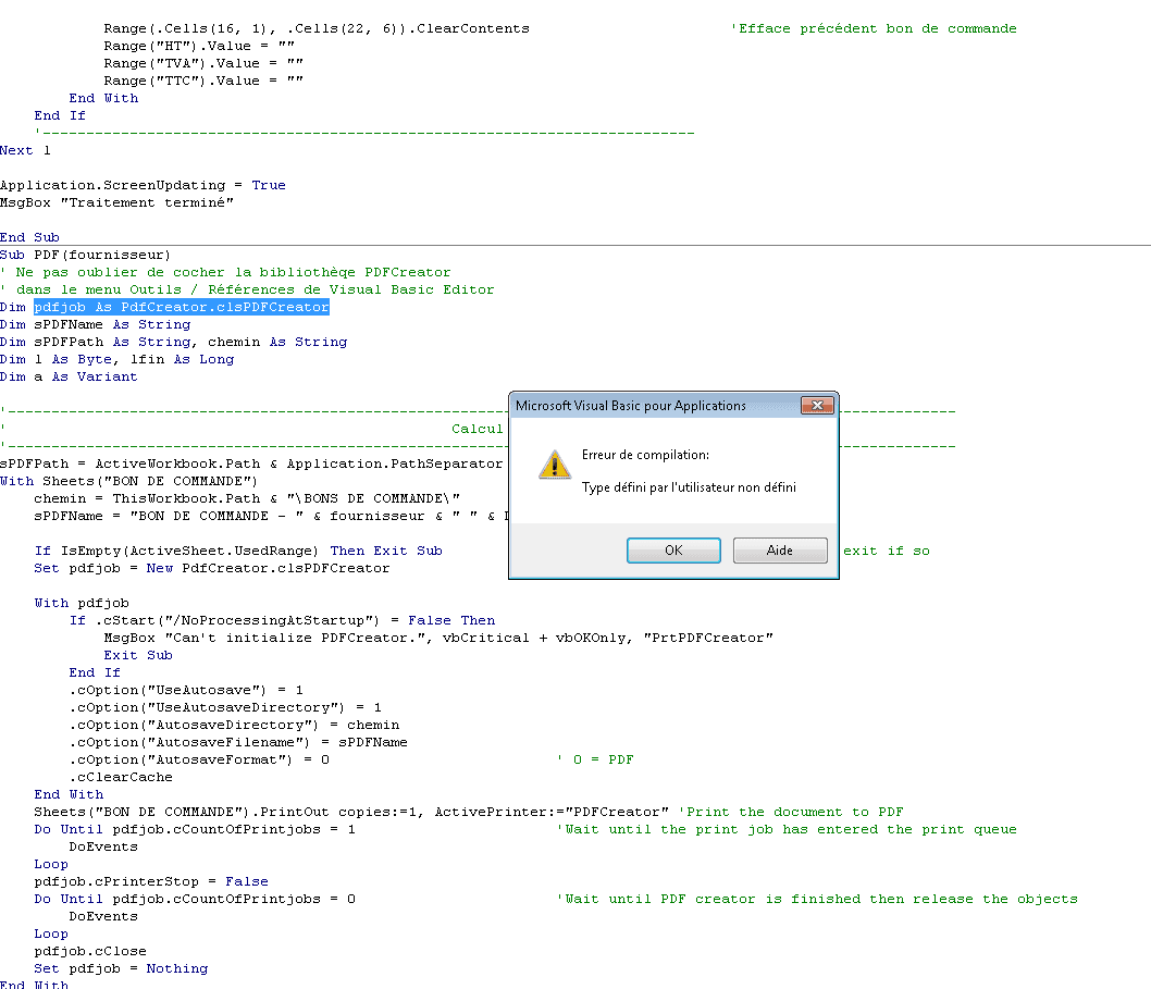

voici le message d'erreur
et j'ai décocher puis recocher et il me met autre chose maintenant
sans titre sans titre 2
Là je passe la main aux grands de ce site parce que je suis personnellement dépassé.
