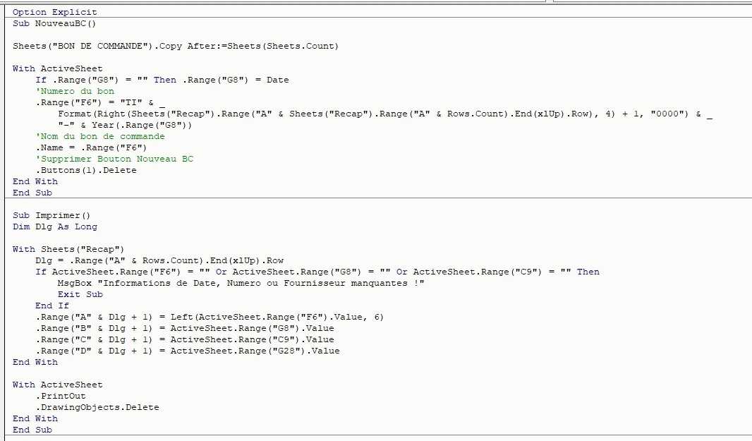

Essayez avec ce code
Sub NouveauBC()
Sheets("BON DE COMMANDE").Copy After:=Sheets(Sheets.Count)
With ActiveSheet
    If .Range("G8") = "" Then .Range("G8") = Date
    'Numero du bon
    .Range("F6") = "TI" & _
        Format(Right(Sheets("Recap").Range("A" & Sheets("Recap").Range("A" & Rows.Count).End(xlUp).Row), 4) + 1, "000") & _
        "-" & Year(.Range("G8"))
    'Nom du bon de commande
    .Name = .Range("F6")
    'Supprimer Bouton Nouveau BC
    .Buttons(1).Delete
Le code fait ceci :
- Crée votre bon de commande à compléter depuis la feuille Bon de commande Modèle.
- Ajoute les numéro en F6 et la date du jour en G8
- Renomme la feuille Créée selon l'info dans la cellule F6
- Supprime le bouton Nouveau BC pour vous éviter de crée un nouveau BC (le nouveau BC se crée toujours depuis le bon de commande Modèle
Dites moi si ok, avant d'aller plus loin

Oui c'est normal car j'ai dû adapter le code en fonction de nos échanges de courriers. Fais ceci :
1. Remplacez le code Imprimer par celui-ci
Sub Imprimer()
Dim Dlg As Long
With Sheets("Recap")
    Dlg = .Range("A" & Rows.Count).End(xlUp).Row
    If ActiveSheet.Range("F6") = "" Or ActiveSheet.Range("G8") = "" Or ActiveSheet.Range("C9") = "" Then
        MsgBox "Informations de Date, Numero ou Fournisseur manquantes !"
        Exit Sub
    .Range("A" & Dlg + 1) = Left(ActiveSheet.Range("F6").Value, 6)
    .Range("B" & Dlg + 1) = ActiveSheet.Range("G8").Value
    .Range("C" & Dlg + 1) = ActiveSheet.Range("C9").Value
    .Range("D" & Dlg + 1) = ActiveSheet.Range("G28").Value
With ActiveSheet
    .PrintOut
    .DrawingObjects.Delete
Le code fait ceci :
- enregistre les données en feuille Recap
- Imprime le bon
- Supprime le bon Impression pour vous éviter de cliquer une deuxième fois dessus et d'aller ajouter deux fois la référence du bon en feuille recap
Faites un test et si ok, je vous donne la suite
Edit :
1. Attention j'ai modifié cette ligne -->
2. dans le code Nouveau BC, à la ligne Range(F6)=..., à la fin, il est mentionné "000". Ajoutez un 0; donc vous devez avoir ceci --> "0000"

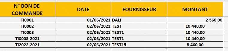

J'apprécie votre patience et votre effort. il y a toujours un bug au niveau de des numéros de bons RECAP.
Merci de voir où est le problème.
capture d ecran 2021 06 02 091424

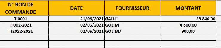

Non le bug est dû au fait que vous n'avez pas changé les deux points que je vous ai donnés dans mon dernier post à --> EDIT
Pour avoir le cœur net voici ce que j'ai :
capture d ecran 2021 06 02 092927
et j'ai toujours ça :(
capture d ecran 2021 06 02 092947
Ok mais en A2 vous avez TI0001-2021. Or vous ne pouvez avoir en colonne A que le numéro TI0001 sans l'année
Sinon je dois revoir le fichier.
Dites moi

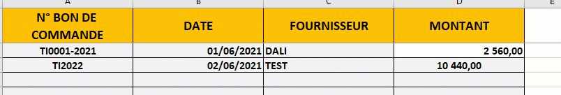

Le problème c'est que mon chef insiste sur l'année, sinon tout le reste est bon pour moi. Merci de rectifier le tir.
je l'ai remplacé par ceci :)
.Range("A" & Dlg + 1) = Left(ActiveSheet.Range("F6").Value, 11)
en côtoyant les pros je deviens aussi connaisseur :)
Dommage ça n'a pas marché :(
capture d ecran 2021 06 02 095017
Non ce n'est pas juste. vous devez conserver le 6.
En colonne A, vous ne devez avoir que TI0001 --> donc 6 caractères. Si vous preniez la valeur dans F6, plus besoin de l'instruction LEFT
