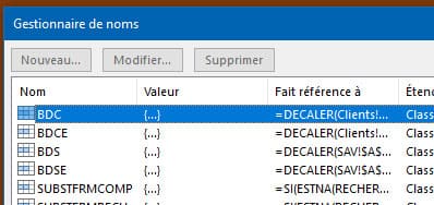

Bonjour Galopin01, GMC et le forum
Je suis ton fichier depuis le début c'est très bien,
ta une erreur dans l'export clients voir jpg,
a+ jean claude
bonne journée
capture1
Non, non... pas d'erreur !
BDCE et BDSE sont des noms définis dans le Gestionnaire de noms justement pour l'export !
BDC et BDS sont les noms des plages de données.
BDCE et BDSE sont les noms des BD (avec en-têtes)
pasderreur
