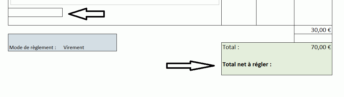

j'ai de nouveau un souci avec la page factures, je n'ai plus les montants qui s'affichent correctement, ni les textes dans la rubrique du bas: Déplacement Frais d'envois(je les ais mis en gras dans le fichier joint). Si vous pouvez m'aider, et savoir pourquoi ça bug tous les 2 mois environ...
Merci infiniment DaN

toujours sur la même page factures. Je ne comprends pas ce qui se passe...
merci beaucoup François :)
Ca bug toujours.
Quand je crée une nouvelle facture ces mentions disparaissent: frais de livraison... et le total net à régler ne s'affiche pas.
J'y perds mon latin :(

me revoilà dans les soucis, quand je crée une nouvelle facture, "Contenus du colis" n'apparait plus; le montant Total net à régler ne s'affiche plus. J'y perd mon latin...
Dans quel partie du mode développeur je peux intervenir, cela m'aiderai pour les prochaines fois ?
Merci pour votre aide.
