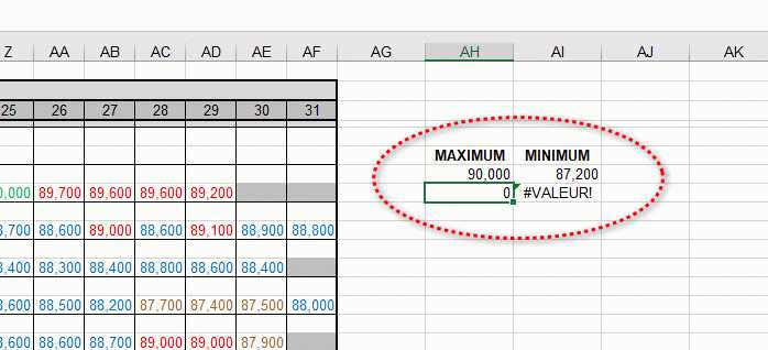

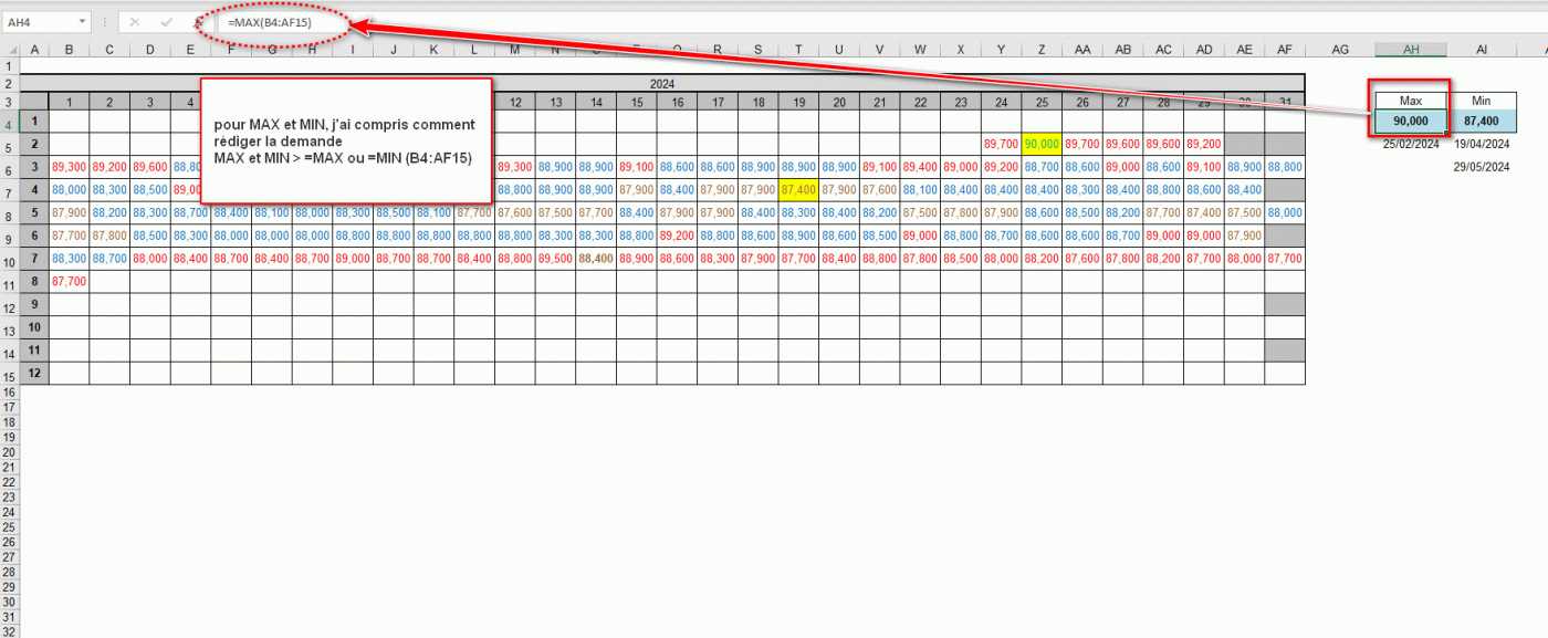

à vous s'il vous plaît mais je m'explique mal voilà ma demande en images ;-)

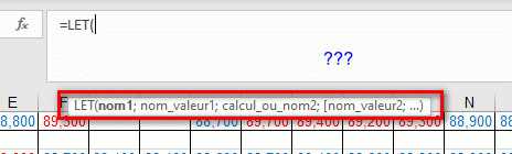

:-( c'est vraiment du "chinois" pour moi

La formule qui liste les dates "Max" qu'il convient de copier, et d'adapter, est :
=LET(
tMois;A4:A15;
tDonnées;B4:AF15;
tJours;B3:AF3;
valeur;AH4;
m;FILTRE(tMois;PRODUITMAT(N(tDonnées=valeur);SEQUENCE(COLONNES(tDonnées);;1;0)));
j;TRANSPOSE(FILTRE(tJours;PRODUITMAT(SEQUENCE(;LIGNES(tDonnées);1;0);N(tDonnées=valeur))));
DATE(A2;m;j)

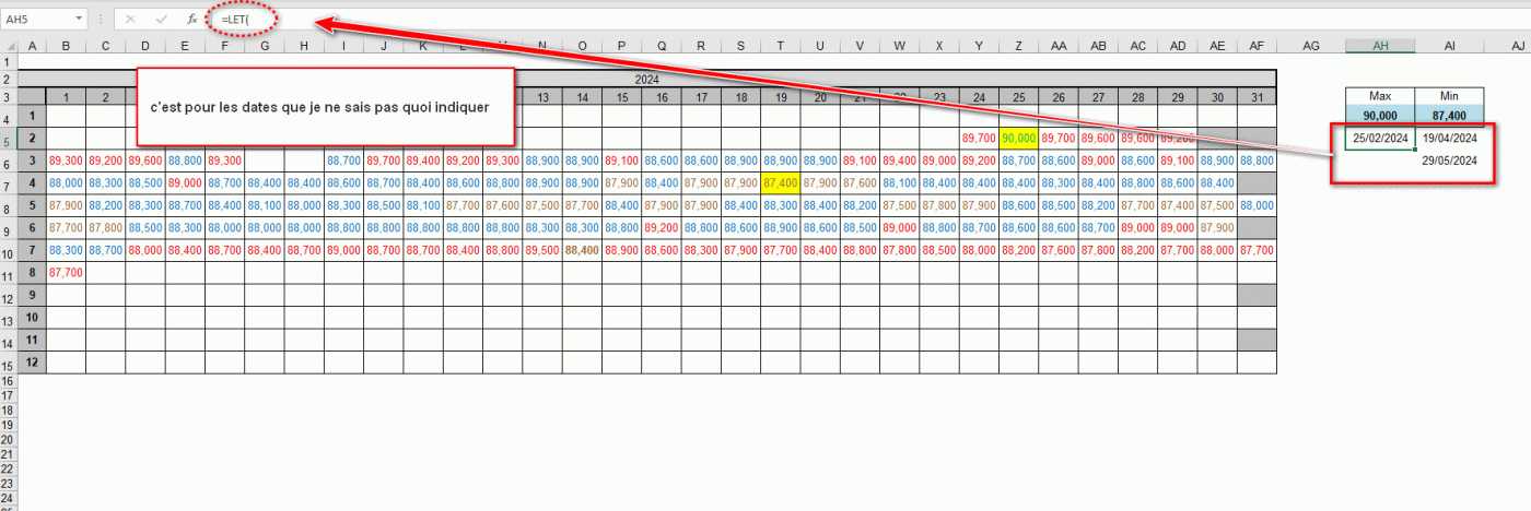

Que j indique où svp ?
Bonjour à tous !
Là où vous le souhaitez !
Pour rester dans la logique de mon classeur, la nouvelle formule :
  1. pour les dates "Max" en AH5
  2. pour les dates "Min" en AI5

1. sur mon tableau j'ai reproduit vos formules mais apparement quelque chose ne vas pas :-(
2024 08 06 133305
2. et comment cela se passe t-il quand il y a plusieurs dates qui donnent le poids le plus faible (identique) ?

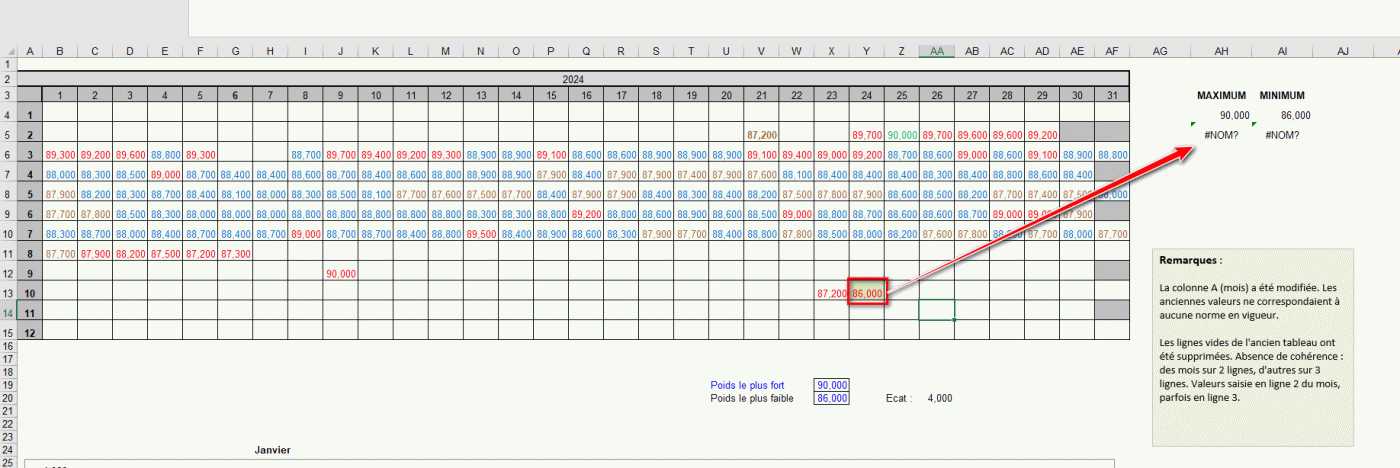

Dès que j'essaie de mettre une donnée il se met en erreur ?

Là...c'est moi le fautif ! (Oubli que vous étiez sous Excel 2021 et non 365)
Version amendée, similaire à celle proposée par mafraise () :
